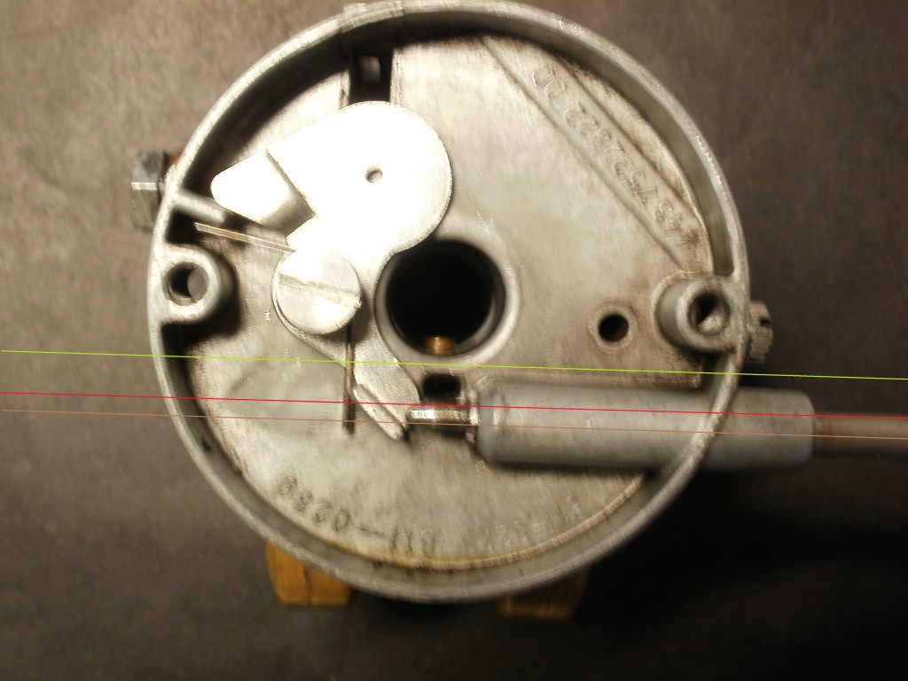

Tak fajn pokusím se to nějak rozumě sepsat. Nejspíš to není přesně podle příručky.... Je to postup trošku šmrcnutý ale podle tohoto nastavený bychom měli nastavit přesnou hladinu.
Vyrobíme si onen přípravek ale ne přes hodnoty udávané výrobcem, šlo by to i bez přípravku ale
Vezmem si nějakou větší skleněnou nádobu
Vyznačíme na ní rysku- zde che trochu laborovat protože ne každá nádoba je stejná, mě se to povedlo +- zhruba 2,5 cm ode dna
Vezeme karbec, sundáme plovákovku, jistě víme že plovákovku drží 4 šrouby.
No a teď je to nejdůležitější
Na místo šroubků našroubujeme delší šroubky-stačí 3 a dolů na šroubky dáme matičky aby když celý karburátor déme do svojí přirozené polohy-šrouby dolů tak aby se v nádobce nepřevracel. Musíte vytvořit stejný rozměr odedna plovákovi ke karburátoru. - prostě vytvoříme takový stojánek a ona sklenice nám simuluje plovákovku.
No a začneme přes jehlák napouštět. Doporučuji si vyrobit něco z PETky abys nemusel pořád dolévat do trychtýřku. Až budeš těsně u hranice požadované hladiny, na hadičku narvi menší trychtýř a lej pomaleji. Pokud už přes ventil nic neteče (v trychtýřu nám zůstává zbytek benzínu kterej dál neteče) zkontrolujeme požadovanou hladinu na rysce oné nádoby, pokud hladina nesedí plováky upravíme a začneme nanovo dokud hladina nebude přesně na rysce
On má už na to udělanej takovej "máslostroj" :D že si vyrobil stojánek s menším kohoutkem a všechno to nabastlil na nádobu přes kterou leje benzín. Tento postup by měl údajně dobře nastavit hladinu, ale vše berte s rezervou, hlavně tu rysku. Na jeho nádobě asi 100 let staré už to má odměřené ale na nové nádobě by se muselo trošku s hladinou laborovat. Nejlepší nádoba na to je taková ta komunistická mega solnička (bývalo to ve skříňkách taková velká s uchem, býval v tom cukr, sůl.... Když už odhadneme správnou velikost hladiny na nádobu to vybrousíme modelářskou bruskou. A vůbec údajně je na to nejlepší správné laboratorní sklo s dobře odstupňovanou ryskou objemu. Tam se nám i lépe určuje.

Re: Seřízení karbecu dle plexiskla
Příspěvekod babetak55 » pát pro 07, 2012 10:04:28
fungovat by to mělo ale trychtýř bych vyměnil za plnou nádrž od babatty (4l-3l) z otevřeným víčkem
protože trychtýř nemá stejný tlak na jehlu jako 4-3l benzínu v nádrži
na risku radši zapomeň protože jakmile vyměníš plovák tak určitě každý plovák má jindy výtlak benzinu
a místo risky je lepší sledovat hladinu benzinu tak aby s viděl i přívodní otvor do saní
jestli hladiny benzínu bude výše než otvor karburátoru karburátor poteče
jestli hladiny benzínu bude níže než otvor karburátoru karburátor bude směs chudší
před štelovaní radši zkontrolovat jehlu ve ventilu jestli těsní

Příspěvekod colcino » pát pro 07, 2012 15:28:57
To znamená mít teda v tom případě hladinu na úrovni červené rysky možná milimetr pod- jinak dobrej nápad nakonec si ještě na fóru uděláme vlastní způsob
