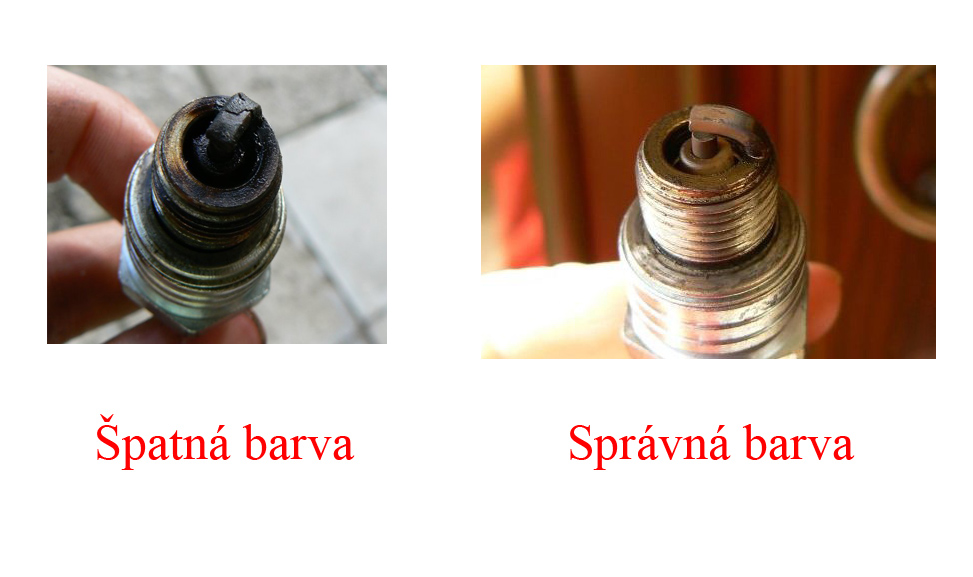

Příspěvekod Roman Kinčl » pon led 07, 2013 19:03:14
Vypálit vložku výfuku, zkontrolovat celou palivovou soustavu (kohoutek, zkontrolovat jestli není moc těsné víčko nádrže - vznikne podtlak a přestane to na chvíly týct, nastavit přesně plováky). TAky profouknout trysky a zkusit jinou svíčku, případně očistit. A jak píše kolega mirra, zkontrolovat směs - právě podle elektrod svíčky. Pokavaď bude mokrá nebo černá jak uhel tak je moc bohatá. O směsi se tu již mnoho napsalo, zkus pohledat.

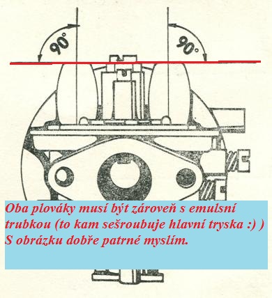

Příspěvekod Roman Kinčl » pon led 07, 2013 19:19:22
Bez názvu.jpg (156.99 KiB) Zobrazeno 11359 krát

Příspěvekod patrikwanke » pon led 07, 2013 22:10:39
Předem moc děkuji za rady a zároveň bych potřeboval další. Svíčka je nová, nádrž a kohout vyčíštěný, sítko a palivový filtr nový. Trysky vyfoukané, ALE.. potřeboval bych poradit s tou hladinou benzínu v karburátoru- obrázek je dost zřetelný, jen mě zajímá co udělat s plovákem aby byl v té výšce v jaké má být ? (ohnout, povolit jehlový ventil ?) A další věc co jsem nedělal - nemám zkrácené koleno ( o kolik se zkracuje ? ) a nemám vypálenou vložku výfuku. Jak na to ?

Příspěvekod colcino » pon led 07, 2013 22:42:37
viewtopic.php?f=4&t=2689 seřídit karbec
