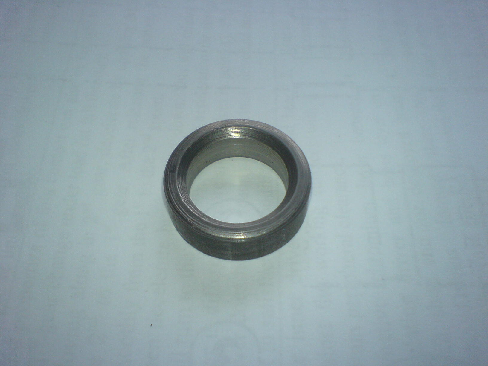

Příspěvekod jiřík » ned dub 07, 2013 16:56:03
Rozměry jsou:
vnější: 22,1 mm
vnitřní: 15,3 mm
tloušťka: 6,9 mm
z jedné strany je skosený.
Skládám po roce motor, nemůžu přijít, kde byl a kupodivu mi nikde nechybí.
Odkud je?
Díky
jiřík

Příspěvekod mirra99 » ned dub 07, 2013 17:15:22
Nevim podle rozměrů ale nepatří pod unašeč bubnu 2 stupně?
B210/121
B210/100

Příspěvekod Ondrej » ned dub 07, 2013 18:02:18
no tam ide nikde tam neni hentaký maly kružok len väčší a ten ide na volnobežku

Příspěvekod ridchey » ned dub 07, 2013 19:40:13
jeste jeden distancni krouzek se zacal davat pozdeji,na vystupni hridel,mezi ty dve segrovky....tak jestli to neni nahodou on...:-)

Příspěvekod jiřík » pon dub 08, 2013 6:38:32
Z volnoběžky není, ten tam mám.
Asi vážně přijde mezi segrovky, jen nevím, proč je z jedné strany zkosený, když z obou stran jsou stejné segrovky.

Příspěvekod PetrT30 » pon dub 08, 2013 7:06:31
Můj tip:
kroužek pro přítlak gumového Okroužku na hřídeli pod řadícíma čelistma

Příspěvekod misakGS » pon dub 08, 2013 9:20:49
Ten to nebude, ten nemá skoro 7mm výšku. Včera jsem to skládal, má tak 3mm a není na něm to zkosení.

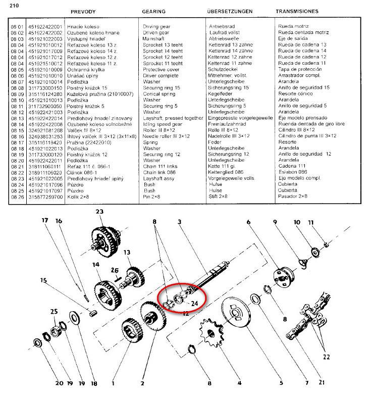

Příspěvekod jiřík » pon dub 08, 2013 12:04:04
Ano, jak píše misakGS, tento kroužek je opravdu velký.
Misaku tys ho tam neměl?
jiřík
Příspěvky: 59
Re: Kam přijde tento vymezovací kroužek v převodovce 210?
Příspěvekod jiřík » pon dub 08, 2013 14:45:21
A je to vyřešené, je to opravdu kroužek na hlavní hřídel mezi segrovky. Našel jsem novější katalog dílů a na pozici 24 je on.
Takže hurá do skládání.
edit: Katalogové číslo: 451921017096, pomohl google: https://www.google.cz/search?sourceid=navclient&aq=hts&oq=&hl=cs&ie=UTF-8&rlz=1T4GGNI_csCZ495CZ495&q=451921017096
Některé obchody ji mají chybně jako "DISTANČNÍ POUZDRO OSY PŘEDNÍHO ŘETĚZOVÉHO KOLA"
Naposledy upravil jiřík dne pon dub 08, 2013 15:02:33, celkově upraveno 1
