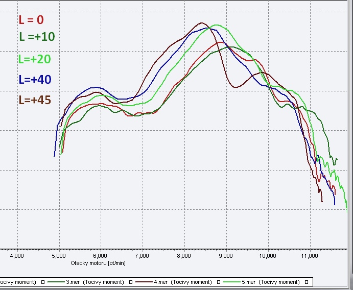

délku kolena bych volil tak 280, každých 10mm je znát a zkrátit to až na 230 je už moc, na konec výfuku přivařit trubičku průměr 14-16 v délce 200-250. Sací koleno minimálně o 20mm zkrátit. Svíčku N15C a vzdálenost kontaktů upravit na 0.4mm
Pro představu porovnání točivého momentu na délce výfukového kolene v rozmezi 45mm

Ok koleno 280mm upravim, zatim sem to zkratil jen o kousek a jeste to nemam privareny, takze v pohode :) No to saci koleno zkratim co pujde, nevim jestli se povede az 20mm, uvidim...
