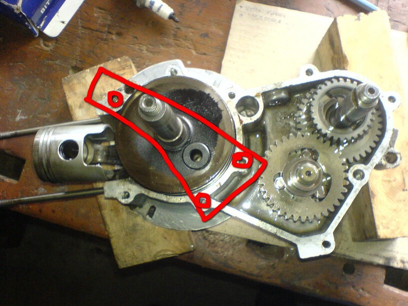

Stačí ti na to kus širší pásoviny a závitová tyč M6 a 3 matky M6 s podložkama. V pásovině vyvrtáš 3 díry podle obrázku, tyč našroubuješ do děr po šroubech držících kártry u sebe a nasadíš pásovinu, která se opře o levý čep kliky. Na tyč dáš podložky, našroubuješ 3 matky a postupným jejich utahováním odděluješ poloviny od sebe...
