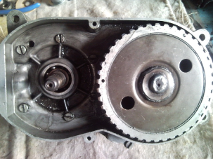

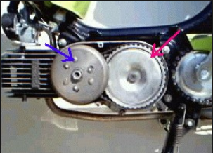

Příspěvekod Starec » ned dub 21, 2013 7:26:12
Daj dole z ľavej strany plastový krit a ak budeš vidieť toto, je to jednorýchlostná:
Jednorýchlostná
ak budeš videť toto,
je dvojrýchlostná

Příspěvekod Ondrej » ned dub 21, 2013 9:56:03
chcel by som sa spytať že na babete 215 ta je jednorychlostná a ona ma na priamo zavarenú hriadel v prevodovke su neni žiadne prevody že :?: :D

Příspěvekod kolos » ned dub 21, 2013 11:38:05
Áno, neni su tam židadne prevody :wink:
