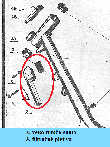

Co filtr vzduchu? já musím u 207 jezdit úplně bez toho filtru, jediné co z něj mám je ten čern ý plast na difuzoru, pokud připojím tu hadici tak to prostě kloudně nejede...
bundes
Příspěvky: 201
Re: Jsem už zase bezradny
Příspěvekod colcino » úte dub 30, 2013 14:59:39
Tady je ale něcfo špatně když to jede dobže jenom se sundanou trubkou. Nemáš něci v rámu?
colcino
Příspěvky: 453
Příspěvekod ridchey » úte dub 30, 2013 15:28:36
jj,vsichni zapominaji na ten hlinikovy bazmek na ramu....hihi
Příspěvekod Starec » stř kvě 01, 2013 8:20:06
Hihi, ten bazmek má aj svoj názov, ale máš pravdu, veľkrát sa na to zabúda.
