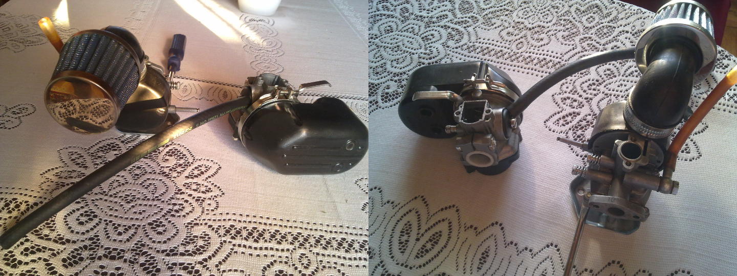

Příspěvekod Nepér » ned zář 01, 2013 19:01:00
Od soboty jezdím s Dellortem, koukni sem. A to vysvětlení nižší spotřeby a vyššího výkonu - Dellorto prostě dokáže lépe udržet složení směsi, takže to jede a není to zbytečně bohaté - v celém rozsahu.
