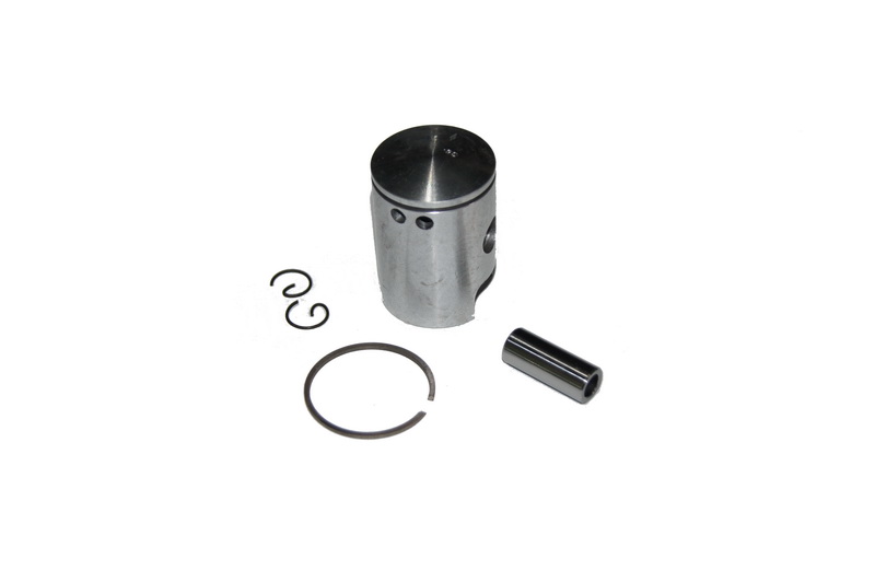

Příspěvekod jandera3 » čtv úno 13, 2014 19:00:32
Zdrvím babetáře,mám dotaz jak mám dát píst když tam je na něm šipka jestli má směřovat dolů nebo na horu.Předem díky za odpověd

Příspěvekod wenca084 » čtv úno 13, 2014 19:04:19
Myslím že směrem dolů , k výfuku. podívej se na zámky , nesměj chodit přes kanály

Příspěvekod tuningrob » čtv úno 13, 2014 21:17:20
Foceno na rámu se shozenou hlavou, takže nahoře karbec, dole výfuk

Příspěvekod hawran » ned bře 02, 2014 12:54:17
sipka vzdy k vyfuku

Příspěvekod pankac1985 » pát čer 06, 2014 21:44:12
hmm a kdyz na pistu nemam sipkua zamky jsou nahore je to velky problem?2 hodiny jsme to daval dohromady :oops:

Příspěvekod babetak55 » pát čer 06, 2014 21:54:51
ani se to nepokoušej startovat okamžitě rozebrat a správně nasadit

Příspěvekod pankac1985 » pát čer 06, 2014 22:22:28
hmm pozde nastartoval jsema ale snad se nic nestalo ujeto 500m zitra ran prehodim zamky dolu

Příspěvekod ridchey » pát čer 06, 2014 22:36:52
otocenim pistu.....:-)

Příspěvekod pankac1985 » pát čer 06, 2014 22:46:22
no co no stalo se holt a zitra si dam tu pakarnu znova :oops:

Příspěvekod Vlasti » ned zář 22, 2019 11:33:02
chlapci, na korade je to tak isto? sipkou k vyfuku? tie dve dierky maju teda smerovat nahor?

Příspěvekod Azor » ned zář 22, 2019 19:33:33
Obecně platí šipkou k výfuku, ale lepší je porozumět tomu, proč to tak je. Takže když se podíváš na drážky pro kroužky, uvidíš tam takové, zpravidla mosazné, "kolíčky" (v tvém případě je jen jeden kroužek, takže také jen jeden zámeček) - to jsou ony zámečky, kde mají kroužky po nasazení mezírku - no a to jsou ta místa, která by neměla přecházet přes žádné kanály (sání, váfuk, přefuky). Takže tu šipku vlastně nepotřebuješ, stačí se podívat, ujasnit si situaci a pak se nemůžeš splést. :)

Příspěvekod Vlasti » ned zář 22, 2019 19:44:25
na to si dam pozor ale naco su teda tie dva otvory?

Příspěvekod Azor » ned zář 22, 2019 20:10:43
Korado bohužel detailně neznám, mohlo by snad jít o pomocná okénka přefukových kanálů (ta by pak logicky měla směřovat nahoru), ale to spíš hádám. Chtělo by to asi opravdového znalce těchto motorů. :?
