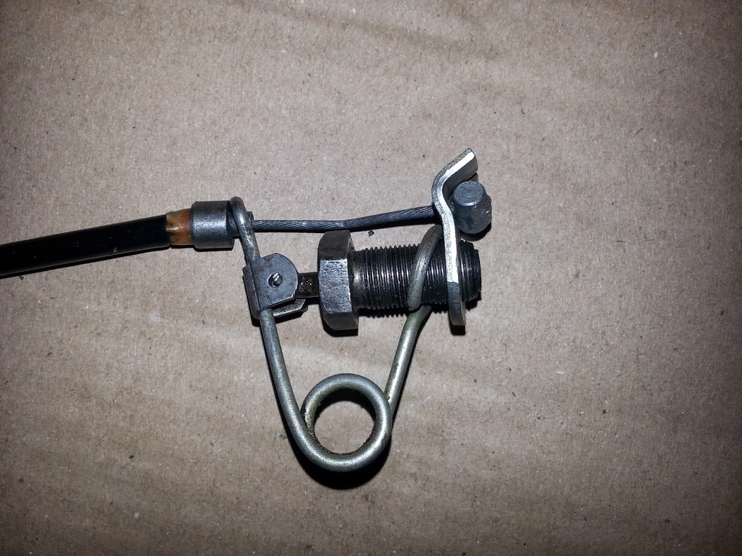

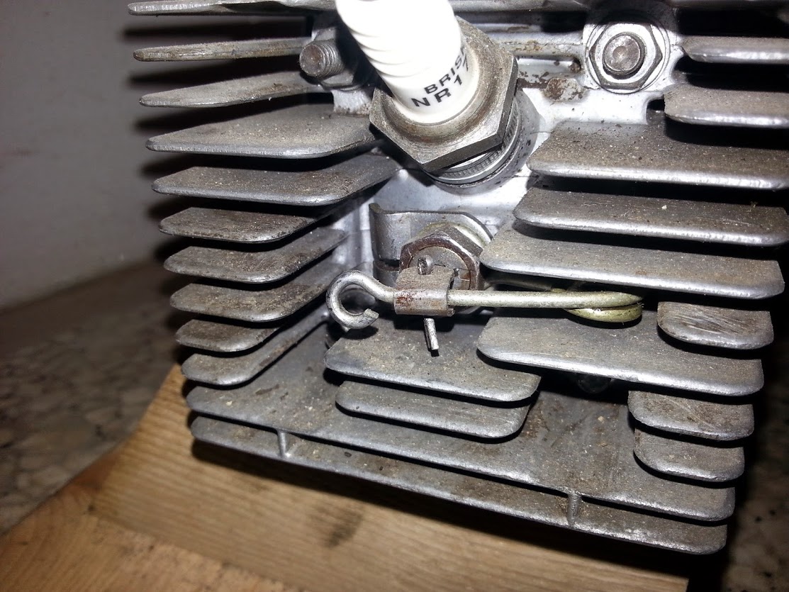

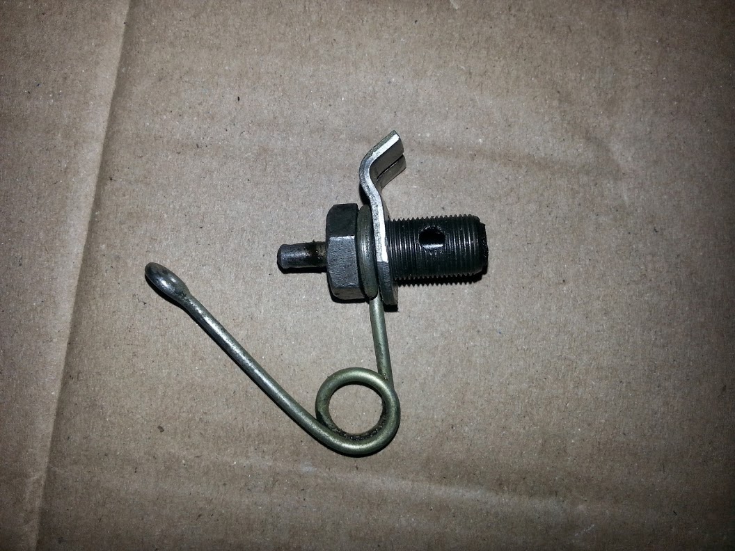

zdravím lidičky chci si obnovit manual dekompresor na bábi, potřeboval bych pokud někdo máte detailní fotku jak to lanko je k te hlavě dekompresoru připojené at kdyz uz neco koupim at nezjistim pri skladani ze mi jeste neco chybi nebo tak a vubec si nedokazu predstavit jak to tam je namontovaný a jak to vlastně funguje/pracuje, vím že tam mam ten ventil samozdřejmě a takovou pružinu (motylek) kterym vlastne kdyz na nej zatlačím chcípnu motor ale jak s tim lankem to nejak nechapu a marně hledám nazornou fotografii ,co bylo na strankach na toto tema tak fotky uz na strankach nejsou. díky moc za tipy či fotky jak to tam je udelane :wink:

chci to mít dobový :) a palí mě prst po delsi jizde kdyz musim prstem zdichat ,elektroniku chcipak tam nechci davat. :? kdyby nekdo mel fotky jak to vypada zhruba byl bych vdecny :) konkretne pokud staci lanko a pačka tak jak to lanko je tam přichytlé to e moc nejde dohlavy jako na páčce mi to je jsny ale u valce ne

Příspěvekod babetak55 » čtv dub 10, 2014 20:01:01
snak ti to pomůže.
viewtopic.php?f=4&t=1611
http://babetak55.motorkari.cz
babetta 207
babetta 210

babeták55 díky moc kamaráde ted už mi to udelalo jasno ani sem nedoufal že to bude tak přehledné opravdu ti děkuju :wink: máš u mně velké + :D
