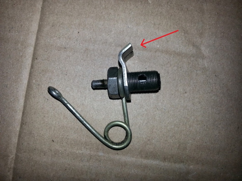

Dobrý večer,
zistil som, že na mojej babette 207 je v hlave valca dekompresor. Mohli by ste mi povedať, čo to vlastne je a načo je to dobré? Môže byť príčinou toho, že motor nechce naštartovať? A nejakou nahodou mi zmizla taká kovová podložka, ktorá sa na dekompresor nasadí. Bude to fungovať aj bez toho, alebo to budem musiet vyrobiť?

Ahoj, když budeš chtít chcípnout motor, tak na řídítkach zatlačíš na bowden, komprese ti uteče z válce a dojde ke chcípnutí. Další věc je při rozšlapavání, to s otevřeným dekompresorem rychleji rozjedeš.

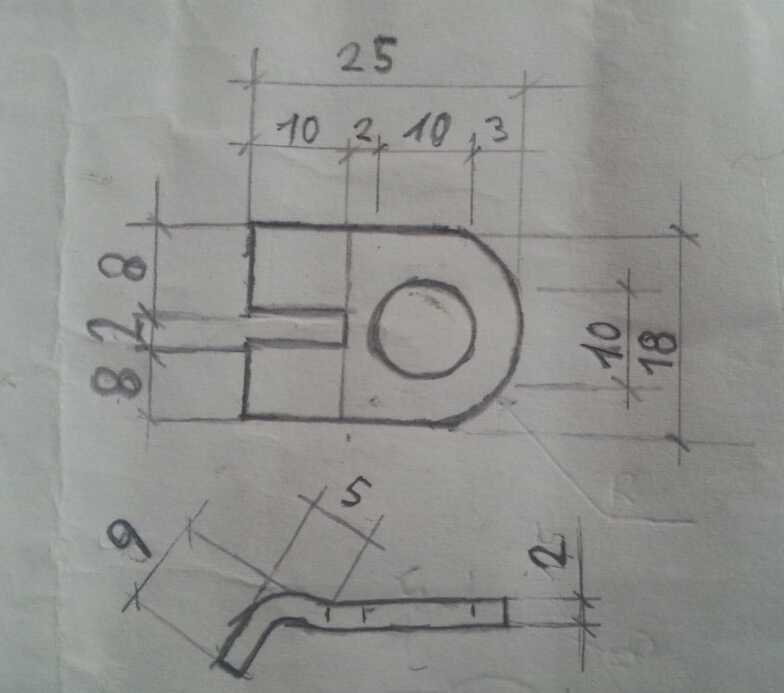

Pokud to chceš zahovat tak ti to bez podlozky fungovat nebude proto že se lanko zachytit za tu podložku.
Podložka se da vyrobit když tak večer ti pošlu rozměry.

Příspěvekod babetak55 » čtv črc 24, 2014 18:34:40
Včera jsem to nestihl :|

Příspěvekod LUKO77 » sob črc 26, 2014 13:08:31
Ďakujem za vysvetlenie a hlavne za rozmery, ste moji zachrancovia. :P Idem sa na to pozriet, dúfam, že to potom pôjde.
