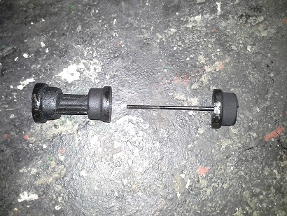

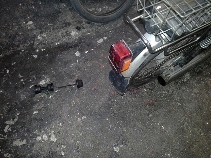

Zdravim, sorry že se při..rám sem ,ale potřeboval bych vědět jak drží ve výfuku ta přepážka se závitem.
Soused mi sem přistrkal celkem chudinku babetu abych jí opravil. No a já rukou vytáhnul z výfuku kde chybělo to koncový víčko vložku i se závitem a řikám si že to tam nebude už držet.Jezdí to tam jak v mamině.....
Co s tím? Trochu rozevřít (rozklepat) tu přepážku a nabušit nazpět nebo to tam je nějak přiheftovaný?
Poraďte....

Problém je, že závitová tyč je venku. Správně se to na tyč nasadí a nakonec stáhne všechno maticí.

Příspěvekod marhalu » stř říj 28, 2015 10:08:34
Otazka je zda je prepazka jeste na miste. Takhle to vypada na vytrzenou tyc se zavitem. Na fotce prepazka neni. Je tady vicko a vlozka. Koukni do vyfuku jestli ji tam vidis. Pokud ano tak se to da zachranit akorat je to takova gynekologicka prace. Das novou zavitovou tyc a na konec matku a ze predu prostrcis prepazkou a zdruhe strany zase zajistis matkou. Tim ji v prepazce zafixujes. Doporucuju matky pak zajistit proti povoleni.

Příspěvekod wenca084 » stř říj 28, 2015 15:07:40
Podle foto to vypadá že to tam někdo dokurvil a narval obráceně, víčko je moc zakarbované. Asi se stalo to , že záv. tyč se ukroutila , tak aby vložka držela ve výfuku tak tam někdo narval víčko - do něj zavitovku na matku- a pak na to dal vložku kterou zase zajisitl matkou a to víčko roztáhl aby tam drželo - to je špatně.
Takže nejspíš přepážka je ve výfuku na správném místě , jen je urvaná závitovka. Správně to má být - přepážka s tyčí - na to vložka - a na to víčko ( někdo ho i těsní azb. šnůrou a pak podložka matka a stáhnout).

Příspěvekod marhalu » stř říj 28, 2015 18:16:16
JJ pravda ted na to koukam na počítači. Někdo to víčko strčil dovnitř pod vložku. To je masakr.
Jak jsem psal je potřeba tu tyc se zavitem uchytit v přepažce - asi nejlepší je použít novou zavitovku.

Příspěvekod Varaderoman » stř říj 28, 2015 20:02:04
Chlapi, vicko ve vyfuku chybělo. To se závitovou tyčí je ta přepážka co má být ve výfuku. Na foto je vložka a přepážka. Víčko ee! Proto mě zajímá jak má být ta přepážka ve výfuku přichycená. Jestli je nalisovaná nebo přiheftovaná.

Příspěvekod kolos » stř říj 28, 2015 22:06:35
Přepážka je přibodovaná. Měl jsem ji na svém strojku taky urvanou. Přichytil jsem ji na svém místě samořezkou a drží v pohodě. Šroubek ani není moc vidět, protože dírka, která zbyla v plášti výfuku po vytrženém bodovém svaru, byla ze strany od kola.

Příspěvekod Varaderoman » čtv říj 29, 2015 8:47:03
Tohle jsem potřeboval slyšet. Ok tak ja ho odmontuju a asi taky prošroubuju nebo trhacim nýtem přichytím. Hádám že COčkem se tak hluboko nedostanu.

Příspěvekod Azor » čtv říj 29, 2015 9:28:18
Když máš k dispozici COčko, tak ze strany od kola udělej dírku v místě přepážky a kápni to. Na trhací nýty moc nevěřím a je to ošklivé. 8)

Příspěvekod wenca084 » čtv říj 29, 2015 9:36:22
Mě to nejde furt do hlavy , tak ještě kontrolní otázka - na foto co si myslím že je víčko je kolik dírek ? Pokud jedna v malé trubičce tak je to 100% víčko , pokud 2 bez trubičky , tak je to přepážka. Tak :idea:

Příspěvekod Varaderoman » čtv říj 29, 2015 9:46:10
Jdu to nafotit.... Moment.
