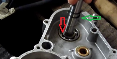

Dilema ma sem íst kde ukazuje červená šipka podložka? Teorticky ano aby nežgrela kalená segerovka o kalené ložisko cela hriadel potm sedí tesne v kartri ani sa nepohne. Možno je jemne prideretá. Ale podla obrazku netreba, potom má jemnu volu cca pod 1mm, ked som tam dal podložku babetta stichla na 1 stupen ale nevládze slabá ledva tahá. Skusim ju tam nedať ako je na obrázku . Už si nepametám či tam bola ale podla mna nie a pred tým 1 hučala viac ale mala silu tahala.

Myslím že tam být nemusí. Je to někde na youtubu. Na té vrchní segerovce už být musí.

OK možme to brat že kalená segerka sa jemne zakusne do vnútorne venca ložiska ale kedže veniec ložiska sa točí spolu so segerkou mechanické opotrebovanie je minimálne. Maju rovnakú rýchlosť točenie takže voči sebe stoja aj keď sa točia.

Ale mezi ty 2 segrofky dej distanční trubičku, vyřízni ji třeba z topenářské trubky.

To dávam oroginal distančnu trubku.
Len asi nie je jedno či dám alebo nie podložku asi keď dám podložku je hrdiel jemne pridretá a ma to vpliv na radenie a aj výkon celkovo keď nedám bude lepšie radiť a aj výkon. V nedeľu rozoberám kartre a vyhadzujem podložku potom napíšem či to malo vplyv na radenie výkon.

K ložisku podložka nepatří. Dává se jen tam, kde se segerovka dotýká dílu, nebo součástí, které se s ní neotáčí, nebo otáčí jinou rychlostí.

Tak som dnes podložku vyhodil. 1stupen omnoho hlasnejší hučí dôvod hrdiel ma volu cca 1 až 2mm samozrejme sa zmenilo radenie je citlivejšie skoro hádže 1 a dlho drží 1 z rozbehu. Dám tam tu podložku naspet je to kultivovanejši zvuk viac bassovejší tichší kludnejší. Ale neviem kedy už mam dosť :cry: rozoberanie karterov zhadzovania valca kružkov cca , elektrika výfuk karbec cca 5hod. to trvá.
Ešte jedna vec na hrdiel ale zvonka hneď na gufero potom segerovky a prepínač voľnobehu by správne malo ísť podložka ale jemne prehnutá do polmesiaca a tu zohnať neviem keby som vedel aspoň katalógové číslo? Ta by teoreticky mala zabrániť pohybu hriadele. Ani v katalógu som číslo nenašiel.
