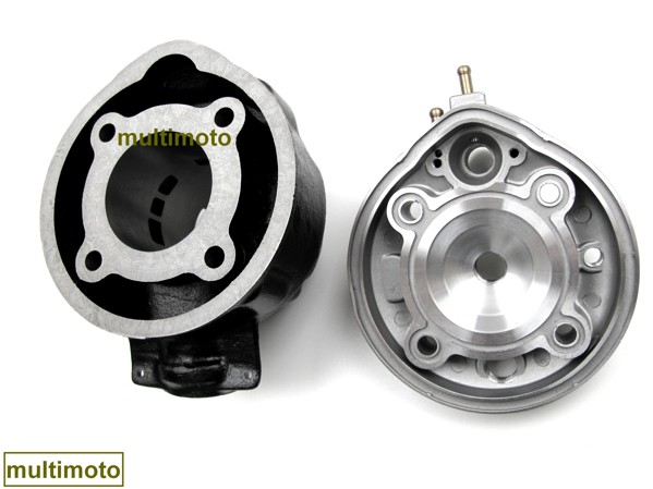

Pavle, takhle vypadá "vodní kanál" u vodníka minarelli, žádný složitý vrtání kanálků se nekoná. Zatím je to pořád všechno v teoretické rovině. Jak budu mět v dílně hotovou podlahu, tak se to začne řešit reálně :lol: Napadla mě i varianta s předěláním válce z PA80 na chlazení vodou...

Příspěvekod Pavel » úte říj 13, 2015 22:42:19
Zapomněl jsi přiložit foto.

Příspěvekod alexandr-t » úte říj 13, 2015 23:17:39
Vidiš to, fotka se zapoměla :lol:
