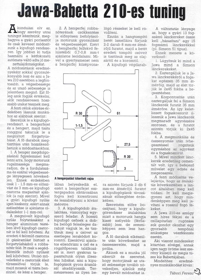

Zdarec, chtel bych zvysit vykon svy babetty 210. Nemate nekdo nejakej vykres nebo plan s rozmerama kanalu? Mam v planu upravit saci a vyfukovej... Samozrejme osadim jinym karbecem a vetsi koleno vyfuku. V prioze posilam upravu co jsem mel .. Slo by to vic jeste ?

Pošli válec Stejskymu a domluv se s ním, na jaký výkon se chceš zhruba dostat. Jeho upravené válce se pak dostávají až na 9 koníků, což je 3x víc než origo Babetta. Počkáš si sice nějaký ten měsíc a zaplatíš něco mezi 3-6 tis, ale výsledek zaručen. Bez několikaleté praxe v ladění motorů bych se do toho amatérsky být tebou nepouštěl. To maďarské schéma je základ pro lehký tuning, ale pro vyšší výkon to chce upravit hlavu, případně dát už závodní vějířovitou, zakázkový píst, resp. zvážit 3K,4K či 5K úpravu a vyrobit si pár testovacích rezonančních výfuků různých velikostí, ať je na čem ladit... No,však tu jsou specialisti, kteří by ti o tom řekli víc než já. Počítej ale s tím, že bude třeba překopat celý motor, protože spojky už takový výkon moc nezachytí.

Počítej s tim, že budeš muset vyměnit ojnici.
Hlavně, když zvedneš otáčky motoru a zvýšíš kompresy.
Stella měla najeto 3500 km a po zvýšení otáček, komprese a výměně výfuku klika najela dalších 150 km a je po ojnici. Vůle 1 mm. Karburátor z pionýra, jiný koleno karbecu.
Jede do kopce 50 km rychlostí.

Základ každé úpravy je buď motor v top stavu, nebo ideálně generálka. Z motoru co je skoro po smrti nemá cenu dolovat výkon...

Mě na upravené Babettě nejvíc odchází písty. Na jedné tuněné jsem měnil píst 3x, u druhé 2x. Odešly mi písty po 500-2000km. Z toho vyplývá, že by bylo vhodné si nechat vyrobit zakázkový kvalitní píst, který ty otáčky vydrží (jezdím cestovních 7500-8000, maximálně to točí něco kolem 8400). Ojnice z nové klikovky SK výroby (viz fichltkrámek) se odporoučela po ujetí cca 3000km. Na druhé tuněné Babettě zatím drží (originál & Rocket 4500km). Ostatní komponenty jsou v pohodě, ale já mám jen tu "maďarskou" úpravu, tzn. minimální extra navíc výkon.
