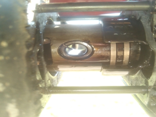

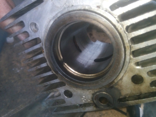

nazdar panove,vcera jsem s B207 byl na vyjizdce,kopec ktery jsem minuly rok v kvetnu vyjel bez problemu mi vcera delal problem,cely jsem ho musel prislapavat.behem vyjizdky klesal vykon a po cca 25 km uz jelo tatktak,tak jsem stim dnes laboroval a sundal valec a zajima mne zda je normalni takhle opaleny pist,pokud ne tak co stim,jinak gufera jsem menil pred 300 km,plovak je taky nastaveny,vyfuk jsem vypaloval pres zimu.diky za rady

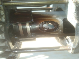

je normalni takova mezera mezi konci krouzku?

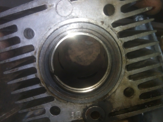

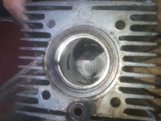

podle tech vuli,opaleneho a pokresleneho pistu i valce to vypada na udelani noveho vybrusu
Re: pistni krouzky B207
Příspěvekod bourak tom » pon bře 28, 2016 23:08:46
Dik,doufal jsem ze tohle neuslysim,ale co mi zbyva
