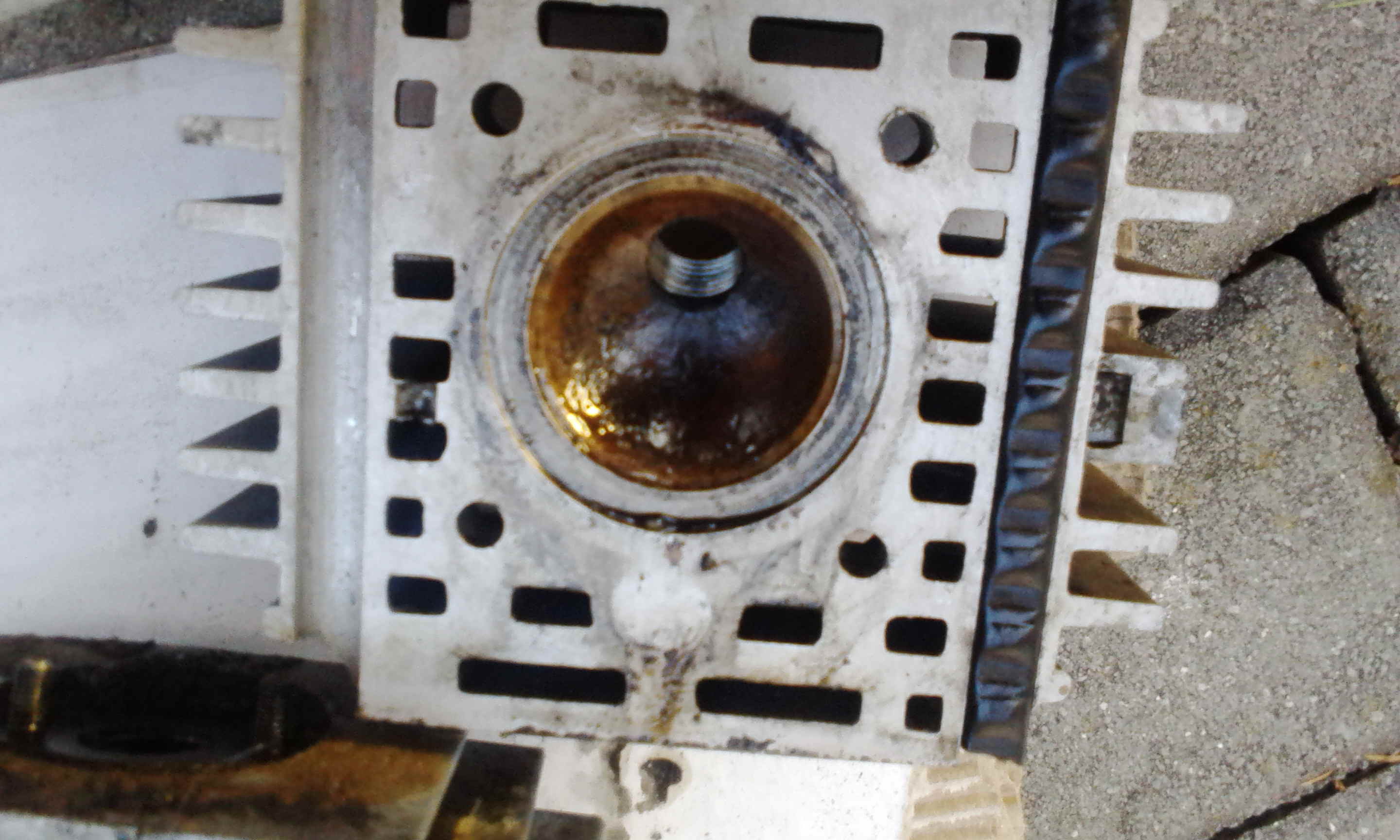

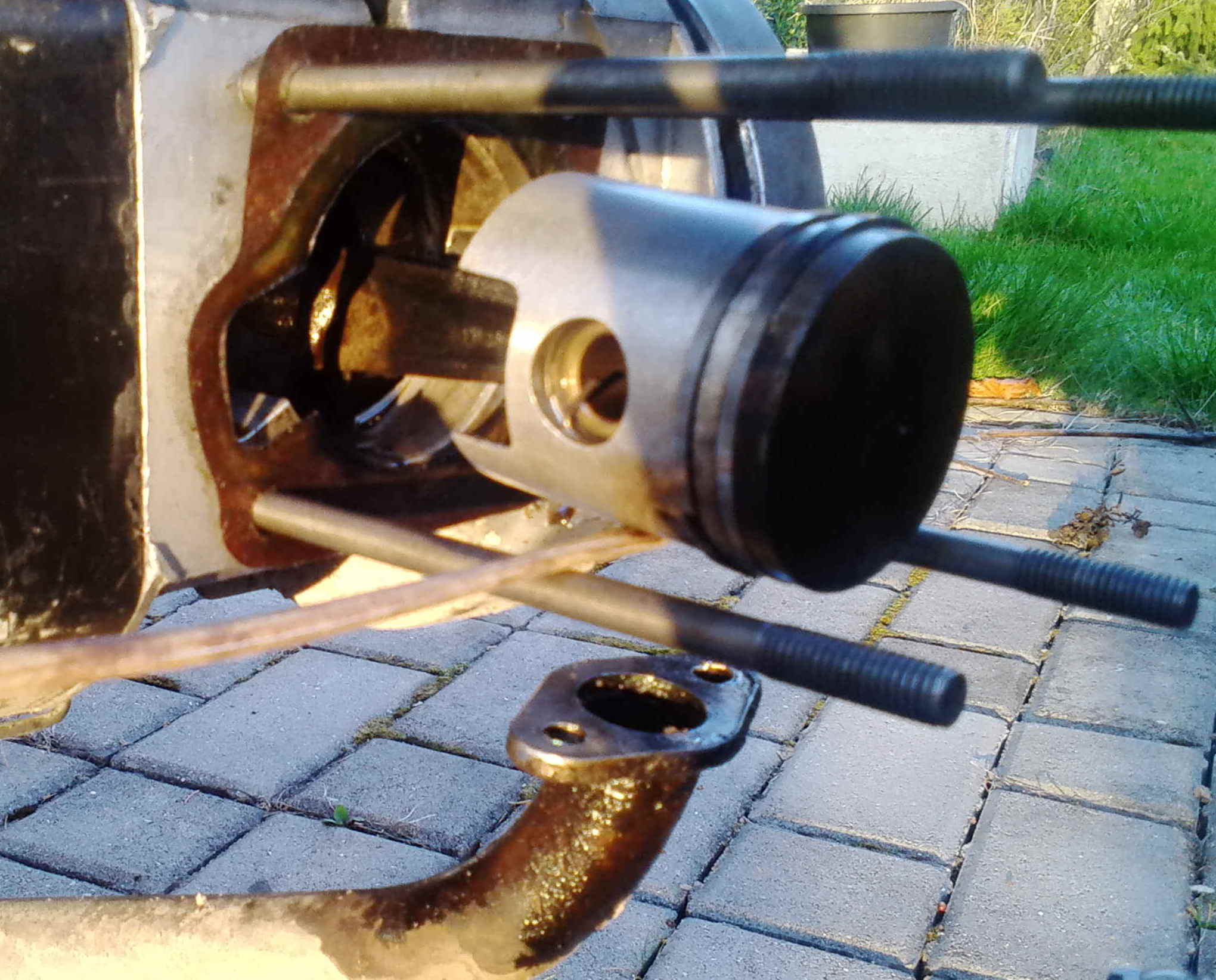

Dnesni jizda, nove zapalovani se spravnymi soucastkami, trosku jsem tomu slapnul na krk, po necelem kilometru se mi zacalo kourit od kolene vyfuku, tak jsem na chvili zastavil, potom to jelo mozna 500m a skoncil jsem, motor zdechal i na volnobeh. Svicka cihlova :-((, sundano jeste z horkeho motoru. Na spodni strane valce byl videt lehce odkapavajici olej v prostoru valec-hlava. Po chvili jsem to opet rozpohyboval.
Doma jsem sundal valec, pist ma na horni strane videt, ze se o neco trel (neni to vylozene odrene, ale takova lehka stopa). Mohlo byt uz od puvodniho majitele, bohuzel jsem puvodni stav dusledne nezdokumentoval. Aktualni stav viz foto, vc. toho "kouriciho kolene", predpokladam od oleje. Mozna jsem spatne pritahnul hlavu, nebo ten vyfuk, nevim. Kazdopadne mi prijde, ze ve valci je prilis mnoho oleje...
Vsechno jsem ocistil, slozil, poradne utahnul, pist jde krasne volne, nic nikde nekape a netece, jenze ted' mi to uz nechce jet ani doma! :). Rozeslapu to, volnobeh OK, ale jakmile pridam plyn, motor se vetsinou udusi. Na sytic (funguje OK) se mi to nezadusi (az kdyz pridam plyn). Dela to i s odpojenym sanim. Karburator jsem pred mesicem cistil a zjevne tak cinil i predchozi majitel, protoze byl pekne vypucovany.
Majerek-poruchy...pdf znam uz pomalu nazpamet a zacinam opakovat opravy.
Zadelana hlava .. cca 15 ujetych km.
Pist a "horici" koleno vyfuku
