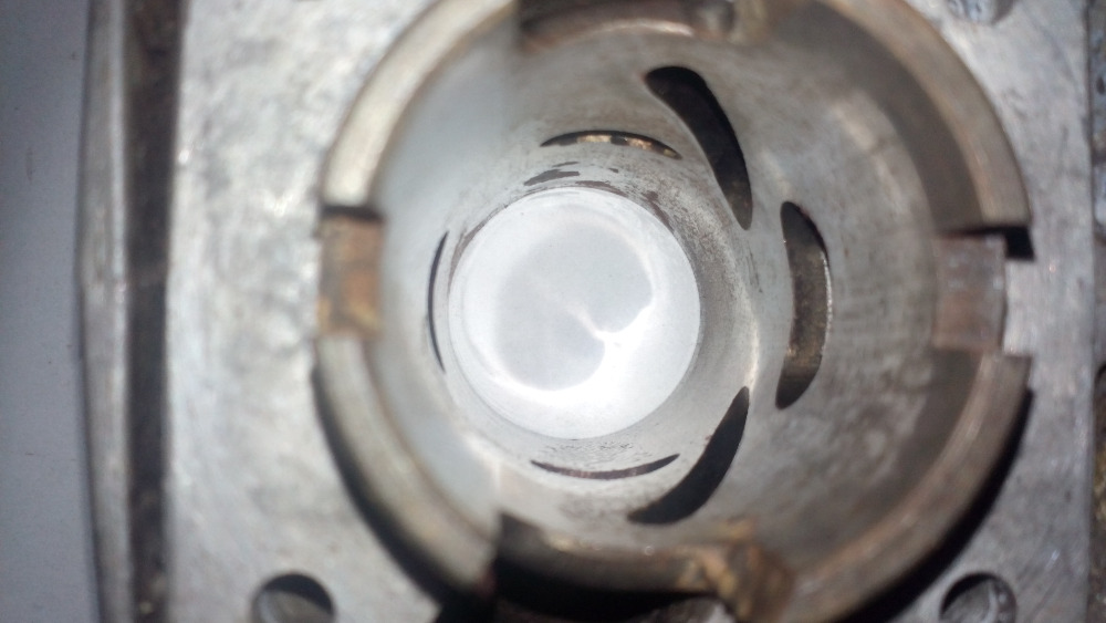

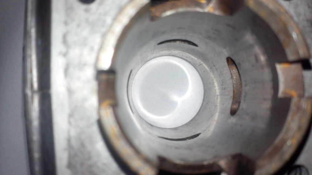

Zdravím
Prosím o vysvetlení rozdílu mezi válci na B 207. Rozdíl je v kanálech,proč?

Zajímavé, pokud bych neviděl díry pro svorníky, hádal bych se o to, že ten spodní je z 210ky. Je to možná nějaký vzorek z konce výroby dvěstěsedmy, kdy se už zkoušelo jak zvýšit výkon - pochybuji, že by někdo převložkoval původní válec (ty přefuky samozřejmě výkon zvýší). Snad nám o tom víc řekne Pavel. Já osobně jsem u 207 viděl jen to provedení nahoře.

Tak je to opravdu válec ke konci výroby 207 a má zvýšený výkon

B207.356 má tyhle šikmé přefuky :) já zjistil že mám 207.356 teprve nedávno když jsem dělal generálku, protože všechno ostatní tam mám stejný jako na normalních B207. jinak měli B207.356 vidlici a světlo stejnou jako B210 :D

Babetty 207.356 mají v podstatě téměř shodný výkon, jako B210. Víte, že první typy Babett měly 1.1kW, pak se začaly dělat 1.3kW, to má většina z vás a tato 356 může mít odhadem mezi 1.5-1.7kW. Sám jednu takovou vlastním téměř nejetou. Ne, že by jezdila rychleji. Na rovince dá maximálku kolem 38km/h, ale rozdíl je poznat v kopcích. Tato Babetta neví, co to je kopec. Tam, kde B210 už dávno podřazuje na jedničku, si tahle šine nahoru v optimálních otáčkách kolem 3500-4000 a nepřehřívá se. Je to to nejsilnější originální Babetta, která se kdy vyráběla. Válec se bez demontáže pozná tak, že na horní straně před kolínkem sání je takový hliníkový trojuhelníkový nálitek, který značí takto upravený válec. Viz obrázek mé Babetty http://img.motorkari.cz/upload/images/d ... pg?1971268
A důvod, proč se začaly dělat tyto válce, to se můžeme jen domnívat. Jisté je, že si každý fanda zajisté všiml postupného vylepšování komponent na B207. Z Tranzima se přešlo na JTZ, pak na lepší vidlice, pár kosmetických úprav jako uchycení tlumičů, napínáky řetězu, změnu doznaly i řídítka. Pak do toho začátkem 80. let začali cpát čím dál víc komponent z B210. Sedlo z B210, světlo z B210 a bůhví, jestli si třeba nevzali inspiraci z B210 vložky. Ono už to není o moc složitější tam přidat 2 kanálky do vložky a trochu vybrat hliníkový odlitek. Je fakt, že jsem neměřil časování vložky 356 s vložkou 210, protože se mi nechce rozebírat uloženku. Podle mě ale asi nebudou stejné, protože pořád Babetta 207 je posazená výkonem do nižších otáček, než B210.
Každopádně by bylo fajn, kdybys to okótoval, abychom to měli zaměřené a víc fotek zepředu, zezadu. Jestli jsou ostatní kanály shodné s B207 válcem, tak okótuj jen ty přepouštěcí kanály.
