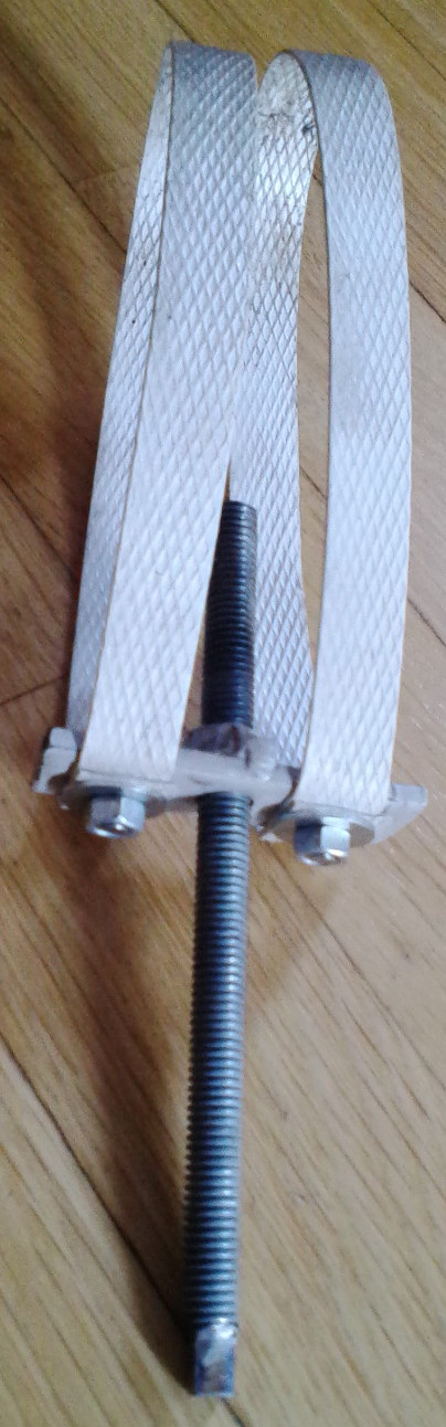

Zrovna jsem sundal valec sve druhe B207, ktera nechce po oprave moc jet. Je tam problem zrejme nekde v elektru, protoze to nepali dobre. A taky bronzove pouzdro mi porad drhne, v ruce to uz vypadalo dobre, pistni cep v nem jezdil dobre. Jenze 1km projizdka mi vylagrovala ulozeni v pistu, ktery jsem tim znicil a cep mi v nem zacal jezdit. Grrr :(.
