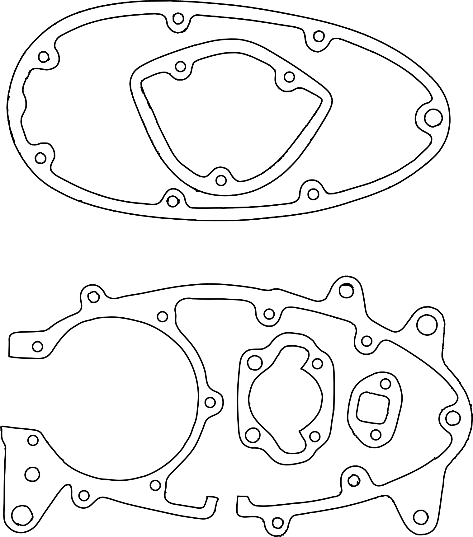

Pred par dny jsem delal GO B207 motoru a nemel jsem koupena tesneni. V priloze je DWG soubor techto tesneni, vzniklo to digitalizaci scanovaneho obrazku tech rozbitych (nejedna se tedy o "pravy" vykres). Jako zaklad pro vytisteni na ctvrtku to muze poslouzit, rozmerove mi to sedelo, jen bylo nutne udelat nejake drobne upravy nuzkami.

Pridavam tesneni Jawa 50/20(21)Pionyr. Obrazek je 600dpi (teda, mel by byt, laserem jsem to objizdel z vektoru). Mam i DXF / SVG, ale nejde mi prilozit, je to trosku vetsi a opet tvorene prasackou metodou vektorizace scanu tesneni. Nechcete nekdo pomoci s vylepsenim tech "vykresu" (Bab i pio) ? Takhle to je neskutecna splacanina, spousta krivek by sla nahradit useckami a kruhovymi usecemi.
Z jakeho materialu jsou tesneni k vyfuku (a u Pionyra i za karb) ? Da se to nekde koupit treba ve formatu A4 ? To by melo jeste vetsi vyznam laserovat, bohuzel nemam material.

A tady je Bab210, ale to je hodne hnusne, nicmene v nouzi muze poslouzit. Mam pocit, ze jsem to pouze tisknul a pak strihal nuzkami podle toho jak moc to bylo sejdrem. DXF jedine mailem, do prilohy sem se nevleze.
Exportovano z Inkscape @ 600dpi.

Prima, ale stejnou službu mi udělá trocha mastnoty (ideálně prstík od šmíru) na dosedací plochy - to pak obtisknu (u děr prstem trochu zatlačím pro ostrou konturu) na těsnicí papír a mám ideální "nákres" k vystřižení. Dělám to tak už 47 let a dělali to otcové i dědové k plné spokojenosti. :D

No jo, jenze my mladosi mame obe ruce leve a tak to strihani obcas nedopada dobre (hlavne u tesneni karbu BAB, ktere je pekne tluste). Pak se hodi trosku koherentniho svetla, ktere to udela na desetinku presne.
