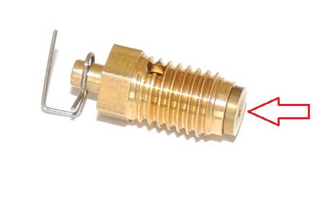

No, ten jehlový ventil je podle mě nerozebiratelný. Originální původní jsou asi zanesené uvnitř tím bílým nánosem, nové jsou vyrobené nekvalitně. Takové to jemné prolínání skrz i přes to, že je ventil zavřený.
Asi teda jediná možnost to zkusit dát do ultrazvukové čističky.

je rozebiratelný tam kde je díra se musí vyndat ten špunt asi je už tupá jehla

do malého svěraku upnu část se závitem a špunt vysunu pomoci kombinaček směrem od sebe zůstanou tam sice rýhy od kombinaček ale je to pouze detail na funkci to nemá vliv :wink:

Já tam žádný špunt nemám. Je to jednolitý kousek. Asi udělám foto nebo video...

Jestli je celistvej, tak máš ten druhej typ ventilu. Ne všechny šli rozebírat.
