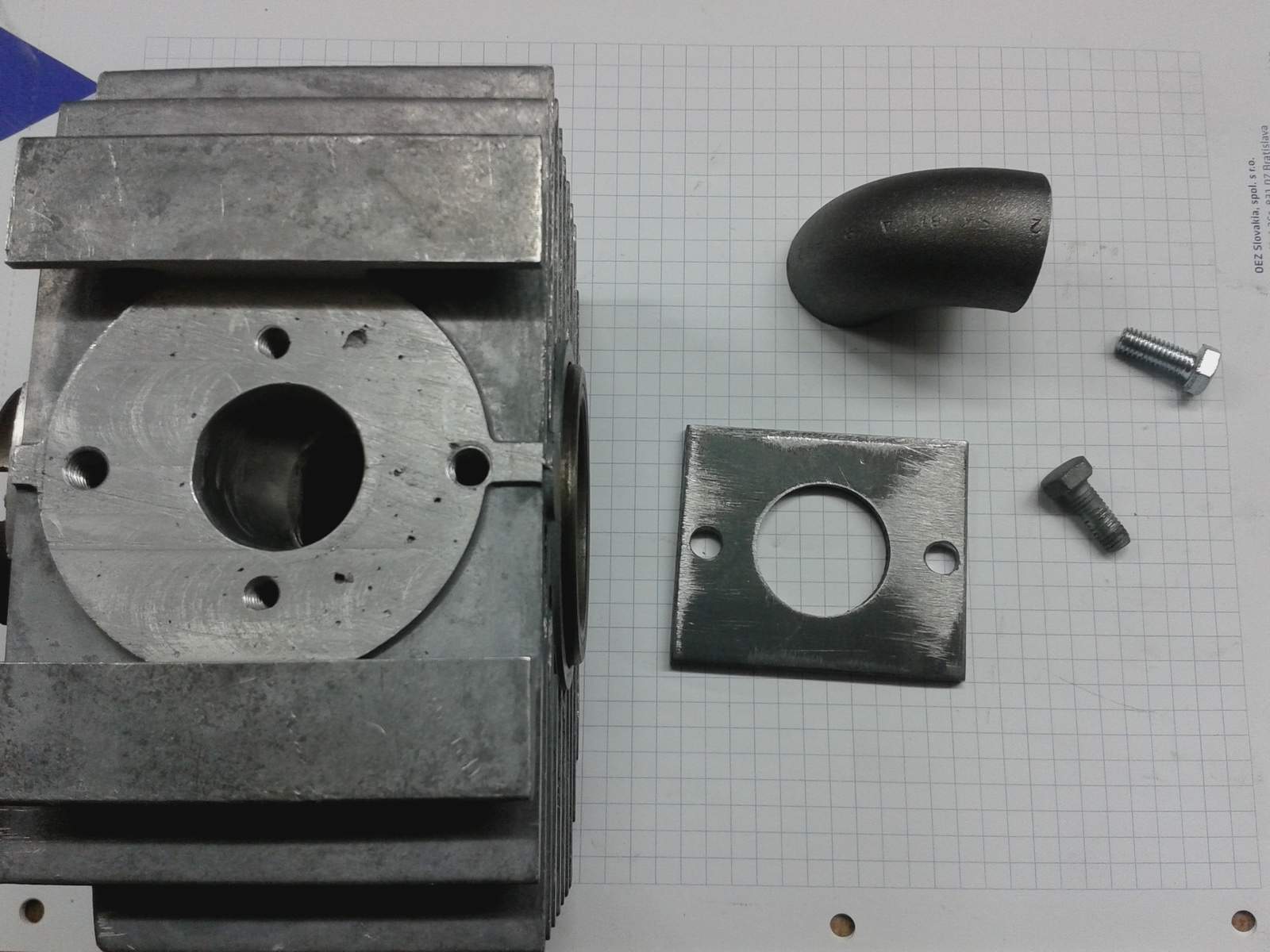

Čau lidi,
dělám nové výfukové koleno (22mm) a nyní řeším jak vyřešit přírubu z válce, respektive úhel kolínka v přírubě.

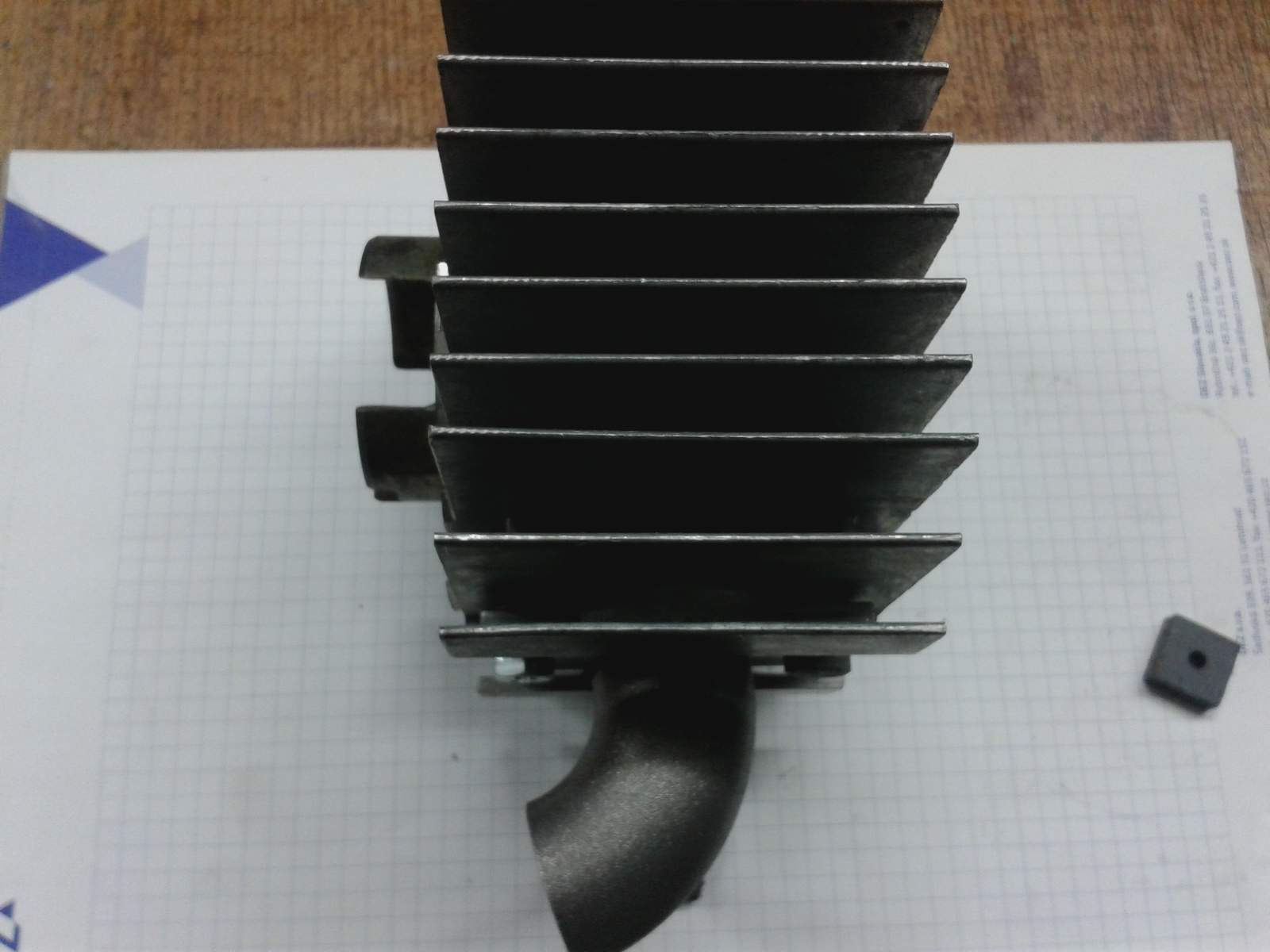

Použiji komponenty na fotografii. Kolínko je varné černé instalatérské koleno 3/4. Jde o to, jestli může být příruba s kolínkem v pravém úhlu, viz druhé foto,

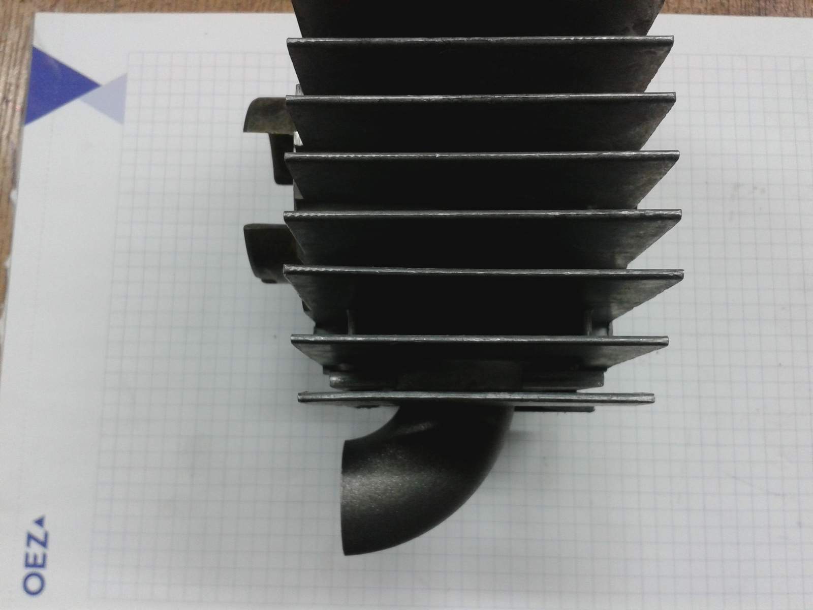

anebo je potřeba volnější vyústění, viz třetí foto.
Pak bych musel koleno zbrousit, abych ho v přírubě mohl zavařit.
Co myslíte má úhel kolena výfuku vliv?

Já osobně jsem to udělal stejně, použil jsem topenářská kolínka, ten úhel nebude mít takový vliv, pokud i ve válci je to prakticky "rovně". Ale samozřejmě je lepší koleno s větším radiusem, potom ovšem může být problém že je nízko nad zemí a nebo udělat koleno tím stylem že kanál je lehce nahnutý dozadu a tak s kolenem v tom pokračovat.
Tohle jsou 2 výfuky co jsme dělali s kamarády, použité jsou topenářská kolínka, ten se zahnutou koncovkou je lehce složitější, jelikož tam mám z válce kousek rovné trubky, potom koleno 45° a za ním 90° a trubka následující za kolínkem je vevnitř soustružená do kužele cca 1,5°což jsem se dočetl že je ideální, nicméně žádnou změnu jsem nezaznamenal oproti rovné trubce.
