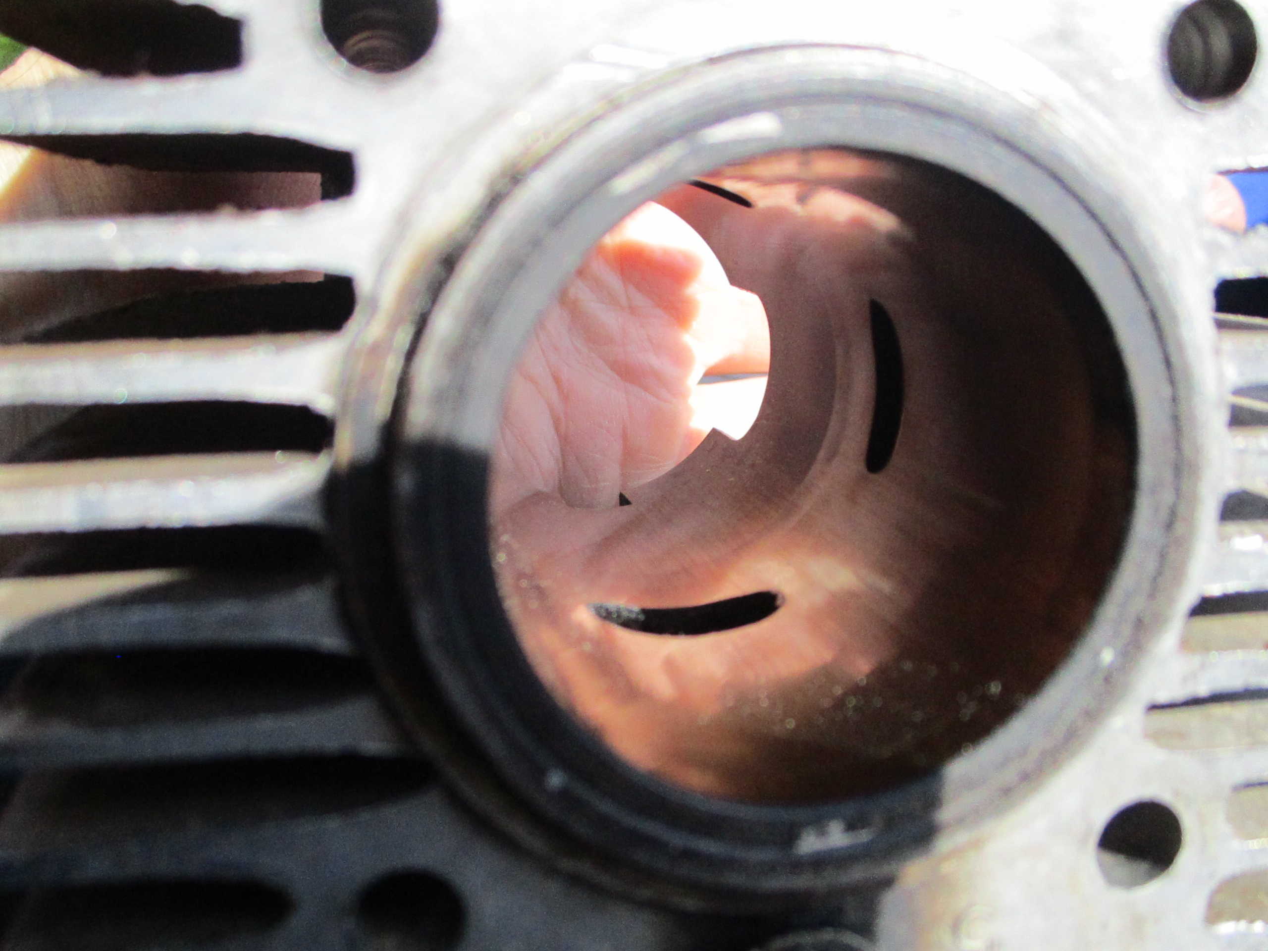

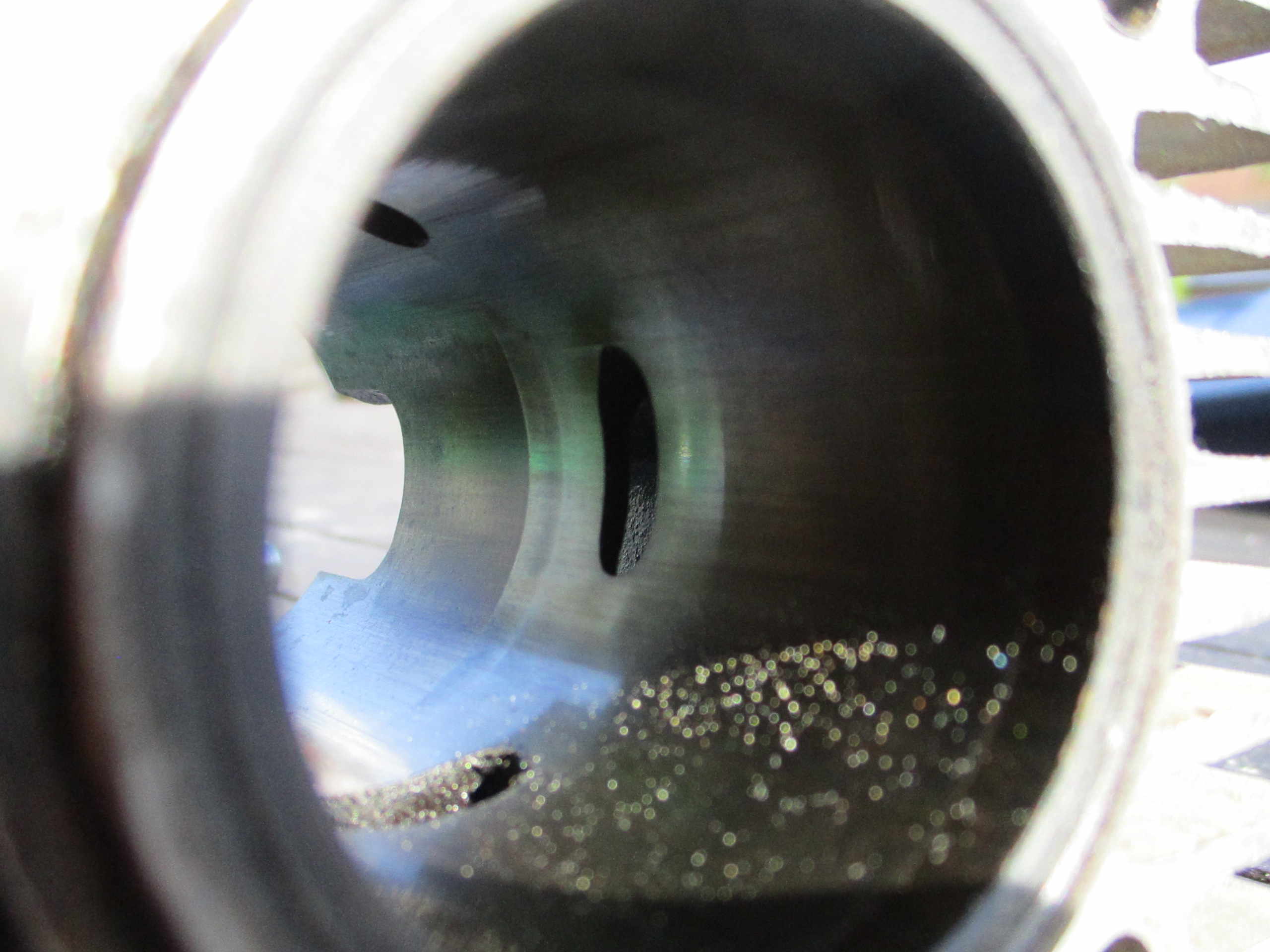

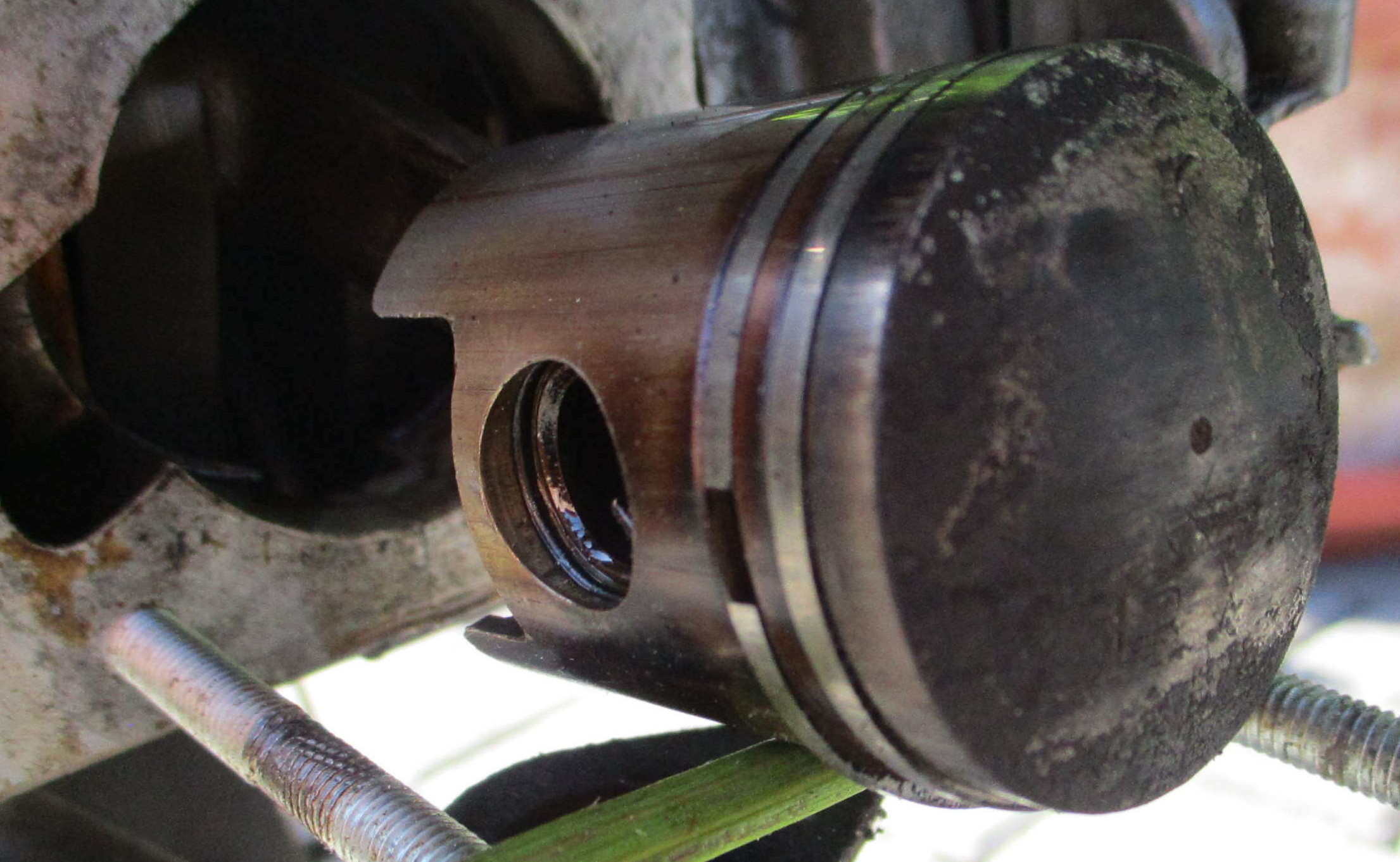

Dneska jsem ji rozebral, pist maznuty neni (fotky maji odlesky ze slunicka, to co vypada jako maznuti ve valci je jen odlesk, ale to zbarveni v konkretnim uhlu tam je-nevim jak vzniklo), valec bez poskozeni, mezera u pistnich krouzku 0,3mm, valec bez hmatatelneho schodu. Ma vuli na pistnim cepu (bronz. pouzdro), ale to asi mela celou dobu, rozhodne uz na podzim, kdy jsem na ni jeste obcas jezdil. Pritom ujela stejnou vzdalenost a jeste mnohem vic dal na jeden zatah https://mapy.cz/s/1JJzV (ten Bohnicky krpal na konci bez zavahani).
Mate nekdo nejaky tip cim to muze byt? Nejak nevidim problem (vyjma toho, ze vybrus uz trochu presluhuje). Nebo jsem ji jenom jednoduse "uhnal" ?

Tipnu si, že byla fakt jen uhnaná, těsně před přidřením. Někdy holt chlazení tak úplně nestačí, píst nakyne a už se tomu do otáček nechce. Párkrát jsem něco podobného zažil - většinou stačí nechat to trochu vychladnout a nechtít za každou cenu, byť plíživě, dojet.

Nejaka teorie k te karbonove mazanici uvnitr valce a na pistu je? Toto je ten stroj kde jsem si hral s rizenim predstihu, takze tehdy se tam asi dely veci :), nicmene ujela urcite nejakou stovku km, tak bych rekl, ze to "premaluje" normalni provoz.
