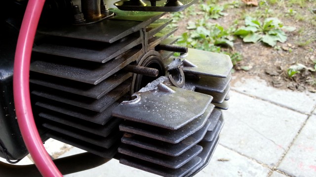

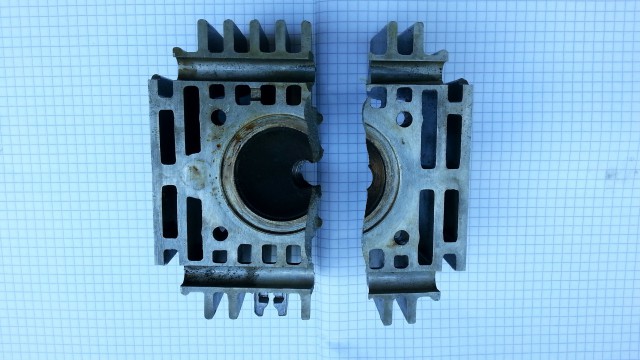

Příspěvekod babetak55 » pon črc 31, 2017 18:30:19
Jedu si takhle po náměstí a najednou pod nohama rána jako prase div že jsem se nepo....
Lidé se otáčeli, co se děje, ale nikde nic neviděli, jen mě, jak přepínám babettu na kolo :(
Naštěstí mám doma ještě jednu hlavu, ale zajímalo by mě, jestli zato muže únava materiálu anebo tropy 8)

Tipoval by som to skorej na povolene vrchne matice na hlave. Inak si nemyslim ze takto by to mohlo dopadnut.

Hlava může prasknout - tedy úplně se rozpůlit jen když:
1) je špatně a nepravidelně dotažená, což má za následek rozdílné pnutí v materiálu, který je za provozu namáhán;
2) Vadou materiálu z výroby a jeho únavou;
š) píst narážel do hlavy za chodu motoru tak dlouho, až to hlava nevydržela (Nízké těsnění pod válcem motoru);
4) kombinací některých výše uvedených závad.
