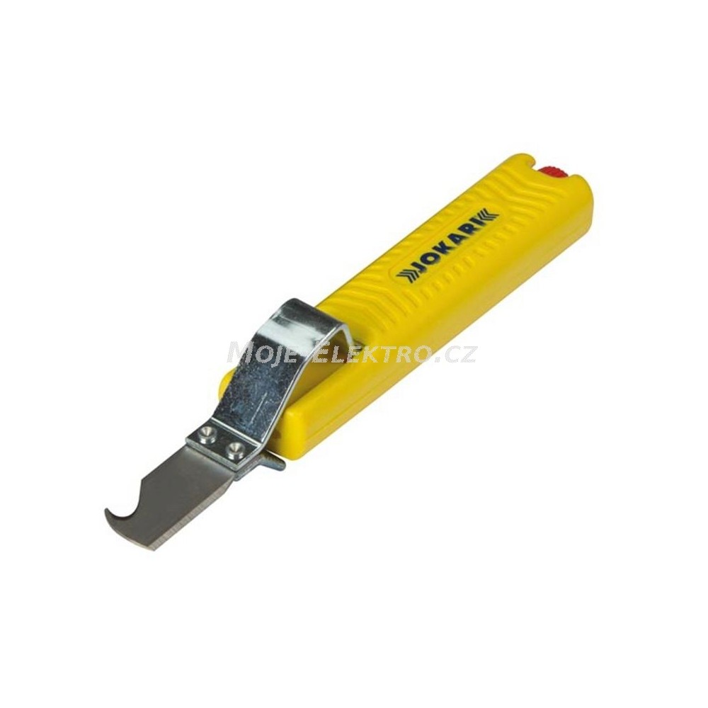

Já o lepení gufer také nikdy neslyšel, až tady na fóru, proto se na to ptám :) Jinak ten silikon jak píše mhi, to jsem kdysi přišel k motoru 555ky, kterej měl po rozebrání od červenýho Bernera zmatlanej čep pístu i ojnici, primární řetěz, dokonce i magneto a z řadícího automatu jsem to vydrbával pinzetou :D Jinak zpět k tématu, včera jsem vyndaval gufero u řetězovýho kolečka a nešlo ani za boha ven -nahřátí, wd40, navrtání šroubem, nic nepomáhalo. Tak jsem vzal ze zoufalství do ruky odizolovací nůž na kabely (viz foto). A ejhle... ten zahlej zobáček naprosto luxusně zapadl z vnitřní strany pod gufero a pak už stačilo jen zatahnout a bylo venku. Vřele doporučuju všem, kterým selžou ostatní metody a nechtějí si bezhlavě ničit kartery:)
