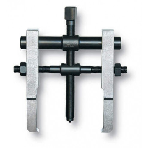

Zvazuji, ze ke svym nekolika stahovakum si udelam ruzne "celisti", protoze neustale resim problem, ze mi nejaky stahovak nepasuje pod to ktere lozisko, pouzdro, atd.
Jak je u mne obvykle, chci 5-ti minutove reseni ve forme ze to nakreslim v CADu a necham vylaserovat z bezne uhlikove konstrukcni oceli. Mate nekdo nejake tipy jak to udelat, napr. jak stahovat lozisko na klice, kde je < 1mm mezera ? Resenim mi prijde udelat si nekolik celisti, ktere se nejakym drobnym vycnelkem zaseknou pod to lozisko (a stahnu proti sobe srouby) a budu pocitat s tim, ze to bude spotrebni material (cena takove celisti bude treba 20Kc, takze to neni problem).

Z nejakejch home made pripravku jsem vyrost. Na loziska kde neni misto pouzivam https://www.forza.es/other-pullers/otros-despegadores/serie-1900.html

A kolik mas tech stahovaku (ruznych typu), abys skutecne mohl udelat pohodlne vse od sekacky az po ruzne motorky?
Kdyz koupim nejaky srot kde je prirezle lozisko (a ze jsem takovych mel...) tak me neskutecne stve, ze si bud' nicim nejaky stahovak, nebo se tam s nim nevejdu. Vypalene celisti tento problem muzou vcelku elegantne resit, protoze nebudu mit problem si je treba na dany pripad "upravit". To byla moje myslenka.
Samozrejme u toho zkousim i teplotu a chemii, bez ni by to neslo ani tim stahovakem.

Jeden malej triramennej 10-60mm na male loziska (spojky na minibiky, elektro naradi), dva dvouramenny a tenhle kram. Pokud potrebuju vytahovat ze slepejch der (bab 207), beru sadu klestin z prace.

V odkazu je potreba prepnout na anglictinu, pak to chodi. Ty celisti jsou hezke. Vypalek by myslim mohl fungovat jedine za predpokladu, ze by na lozisko ze vsech stran perfektne sednul a stahnul se nejakymi srouby, aby to nemelo vule a tendenci uskocit.
Nedavno jsem ke svym "drahym" stahovakum koupil i tuto hracku https://www.ebay.com/itm/3-Pilot-Bearin ... 2838084802 - za stovku mi to prijde jako "must have" pro kazdou prilezitost. Celisti jsou hrube jako u "velkeho" stahovaku, do ktereho se vleze cely motor :-).
