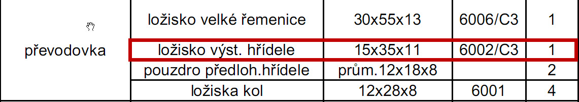

6002/C3 – 1 kus (edit: POZOR - toto ložisko nekupovat!!! = špatně uvedeno v dílenské příručce viz. příspěvky níže!!!)

V dílenskej příručce k 210.100 píšou ještě:
K 15x19x13 - klec s jehlami 2x
a o 6002/C3 jsem tam nic nenašel

Ložisko 6002 má rozměry 15x32x9. Rozměr 15x35x11 má 6202, takže tam mají chybu a má tam být 6202 místo 6002. Koukal jsem i do jiných příruček a všude je jako ložisko na výstupní hřídel uváděno 6202

Tak, tak. Až niekde k Babette uvidíte ložisko 6002, tak si ho automaticky prepíšte na 6202. Ja som tiež jeden z tých "šťastlivcov" ktorý na preklep v príručke prišiel až pri skladaní motoru :lol: .
