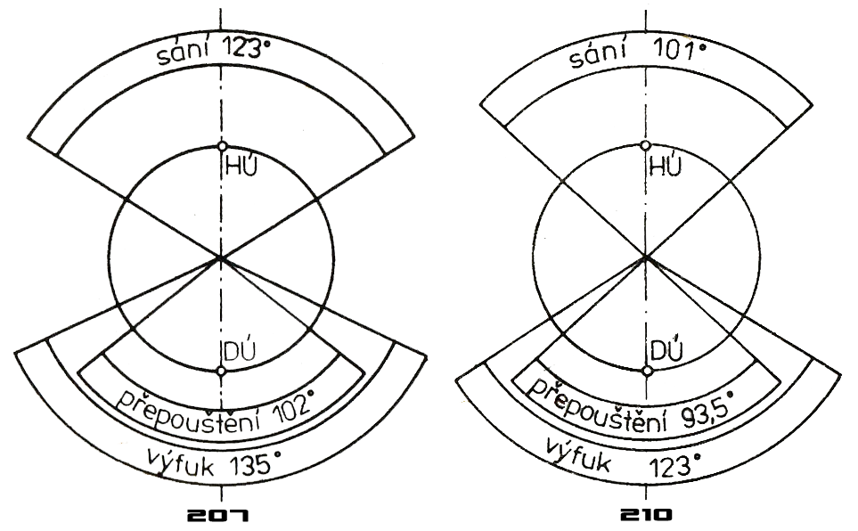

Příspěvekod Fajn-Tom » sob kvě 08, 2010 9:13:39
Čau, mam babettu 207 a chci si na ni dat válec z 210 kvůli čtyřem přepouštěcím kanálům. Našel jsem si časování rozvodů obou válců a překvapilo mě že 210 má menší dobu sání, přepouštění a výfuku. U výfuku bych to chápal tak, že je pak delší doba kdy spaliny působí na píst. Nezkoušel někdo válec z 210 upravit na stejný časování jako u 207? Díky

Přeměřil jsem dva válce 210 a dva 207 a časování mi vycházelo jinak než je v knížce od Durkoviče (obrázek nahoře), pak jsem se na to zadíval a zjistil jsem, že má diagramy prohozený :lol: :lol: A pak že co je psaný to je daný :lol:

teď sem měl v ruce jeden válec z 207 a ten měl časování výfuk 135° a sání zase vycházelo okolo těch 101°

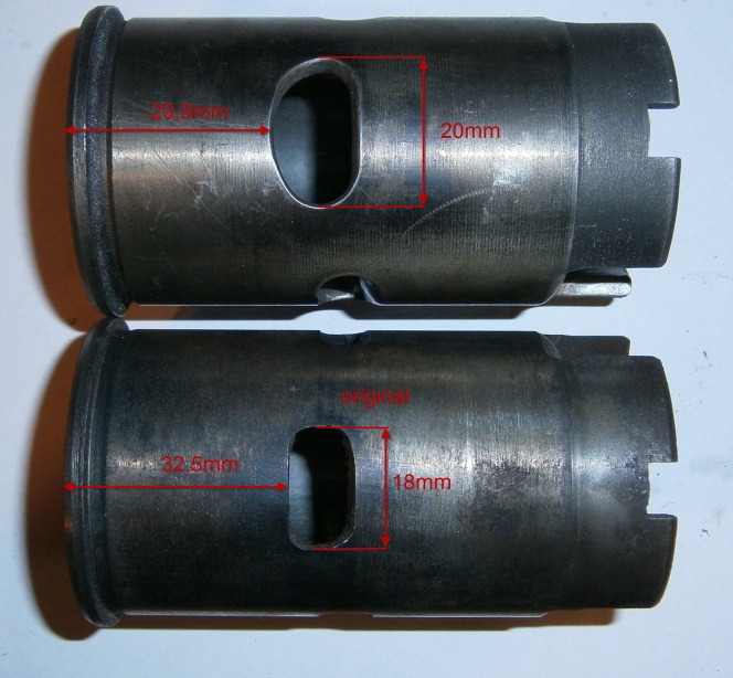

Co jsem zatim mohl změřit válce 207 tak všechny měly horní hranu výf. kanálu 32mm. Válce z 210 30.5mm.... I kompressor33 v tu někdy psal že 210 má hranu 30,5mm, takže pravděpodobně ten válec někdo upravoval

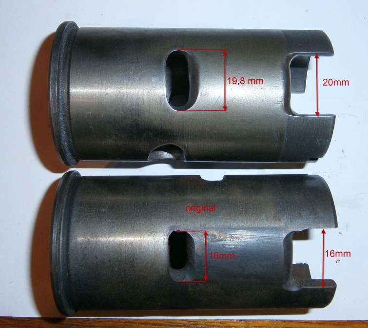

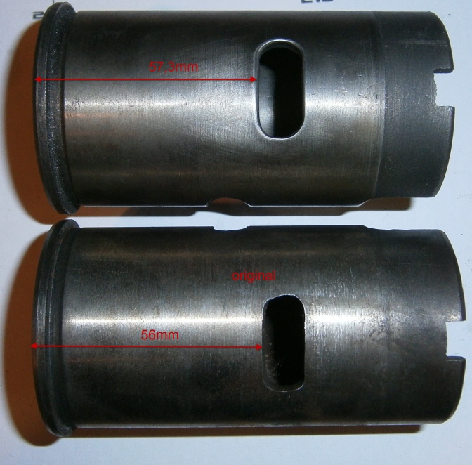

Mám vylisovanou vložku z válce 207 a chystám se na nějakou tu úpravu, aby to trošku jelo. Nemám to na závody, ale chci aby byla 207 o něco svižnější než origoš. V plánu je karbec z fichtla + mírně upravený výfuk (zvětšený průměr kolena).
Mám takovou vizi:
SACÍ - spodní hrana od vrchu vložky je 56mm - upravit na 59 (šířka 20mm je zachována)
PŘEPOUŠTĚCÍ (oba) - horní hrana od vrchu vložky je 36mm - upravit na 34,8 (šířka 13,8mm je zachována)
VÝFUKOVÝ - horní hrana od vrchu vložky je 32,7mm - upravit na 30,2mm (šířka z 18mm na 20mm)
Nejvíce mě vrtají hlavou ty přepouštáky. Zvětšení by asi pomohlo, ale kdyby jich bylo více jako na válci z 210tky asi by to bylo lepší a nemuselo by se na nich nic upravovat. Myslím, že ty tam jsou akorát.
Sem s připomínkami k mému návrhu. Děkuji

úprava tvaru šachet přepouštěcích kanálů může přinést víc než dva přepouštěcí kanály navíc :wink:

můžu upravit jejich tvar a přitom nemusím ve vložce na přepouštěcí kanály vůbec šáhnout. Tvar díry ve vložce u hlavních přepouštěcích kanálů nemá žádný velký význam (nemyslím tím ale časování)

to jo, ale můžu taky zachovat časování a upravit pouze tvar kanálu + šachty (šířka kanálu, uhly vyustění) Délka šachty přefuků je asi 40mm a délka kanálu ve vložce 5mm. To znamená, že kanál ve vložce nemá na správné nasměrování směsi skoro žádný vliv. Takže můžu upravit pouze šachtu, docílím tím lepšího vyplachování válce a zlepšení výkonu bez změny časování a upravy kanálu ve vložce. Tvar šachty originálního válce je dělaný pro snadnou a levnou výrobu nikoliv pro nejlepší fuknci.
