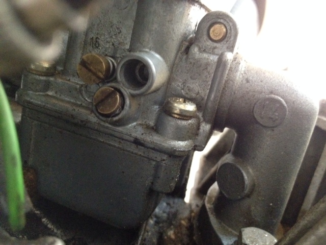

Nazdar, mam na Korade karburator BING a chcem sa spytat na stelovanie. Nechyba mi podla foto nejaka stelovacia skrutka? Su tam tri otvory a len dve skrutky. Ta stredna /spodna/ ide velmi lahko otacat, len v prstoch, je to OK? Ako ma byt nastavena? dik.

Sou tam klasicky jen 2 srouby jako u ostatnich. Bohatost a poloha soupatka, mam ho doma a taky sem to zkoumal :)

Vrchní je jak Pisou na šoupátko spodní směs směs dotahni a 1,5otacky povol
