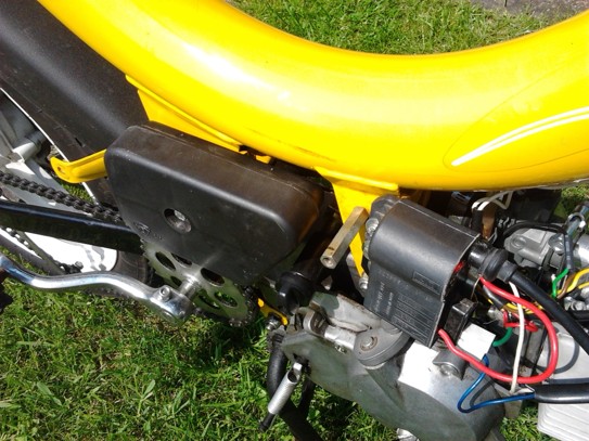

tak při skládání po zimní generálce sem zjistil, že je lepší vejfuk přichytit k tomu držáku zevnitř a ne zvenku jako je to od výrobce. Je ale potřeba šroub kterej drží zadní kolo otočit matkou na druhou stranu. Nevýhoda je ta, že zadní kolo bez sundání vejfuku pryč prostě nepůjde. Ale vejfuk míň pne a líp těsní. Ještě mi vlhne těsnění u karbecu takže tam karbec špatně sedí. Už sem odříz nálitky na jeho spodní straně ale moc to nepomohlo, pořád se koleno vyklá. Takže bych potřeboval někde sehnat tlustší těsnění pod karbec. Nevíte někdo z čeho ho vyrobit? Napadá mě tak koarát matroš z kterýho se dělají na vejfuky.
tomíno
Příspěvky: 98
Re: 70ccm PSR kit úprava
Příspěvekod tomíno » pát kvě 22, 2015 13:29:24

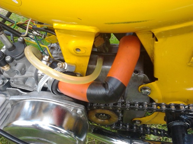

Tak sem tam nabastlil kus hadice na karbec abych tam neměl ten filtr co k tomu dávají. Nechal sem tam půlku původního "filtru" a před otvory mu dal jemnounkej molitan. Uz to konečně z karburátoru neřve a jede to skoro stejně. Momentálně si hraju s tryskama a zkouším. 68 je moc, 60 málo, na volnoběh mám 45 a je velká, takže zkoušet zkoušet zkoušet..... A pak přechodku s ohybem časem vylaminuju ale to až bude nataženej bowden sytiče a seřízenej karbec.

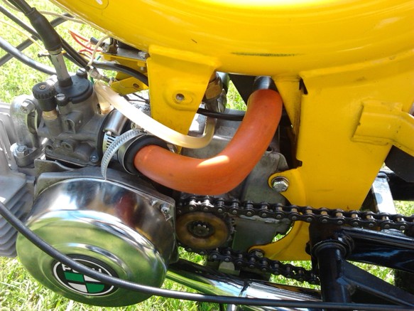

Z důvodu zlomení hadice po několika montážích a demontážích sem ji naříznul do véčka a oblepil el. páskou. Podtlakem se mírně zařízla dovnitř ale funkci plní dobře. Po dvou dnech pokusů sem došel k závěru, že nejlepší jsou trysky 38-volnoběh a 66 hlavní. K přechlastávání dojde fakt jen když jedu jako hovado do hoodně velkýho kopce ale to se musím fakt chovat jako hovado k motoru a dát mu plnej, i když na to evidentně nemá (to bylo jen v rámci testu, normálně takový kraviny nedělám). Takže dál se koupí nová svíčka a bude se dolaďovat karbec "na barvu". Na starý je už zapečená černá vrstva sazí, takže na ní moc nepoznám, ale svíčka je suchá po jízdě a vypadá docela nadějně.
už mám oblepenej i přechod mezi kolínkem a hadicí aby to nepodcházelo

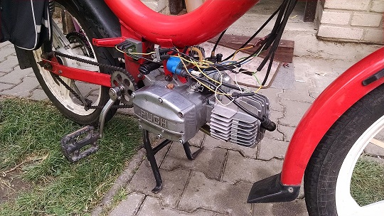

Ahoj, taky jsem šel do úpravy 70 ccm, je to super ale furt to není ono, co jsem viděl jak někteří řádí s Puchama a Gilardoni kitem tak jsem si řekl že jdu do něj:-) Ještě jsem to vyhrotil a sehnal dvourychlostní motor. Přes zimu se to budu snažit překopat včetně spojek na tom dvourychlostním motoru aby to řadilo ve vyšších otáčkách.
ivancapik
Příspěvky: 3
Registrován: pon srp 24, 2015 1:16:29
Příspěvekod ivancapik » pát zář 04, 2015 23:15:27
před odladěním
