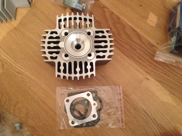

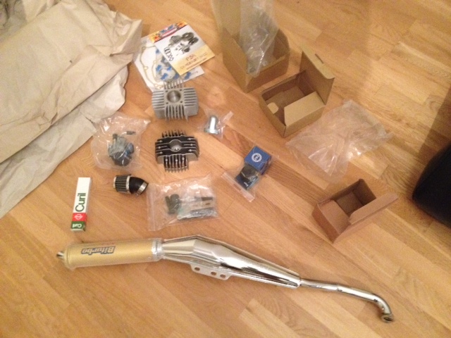

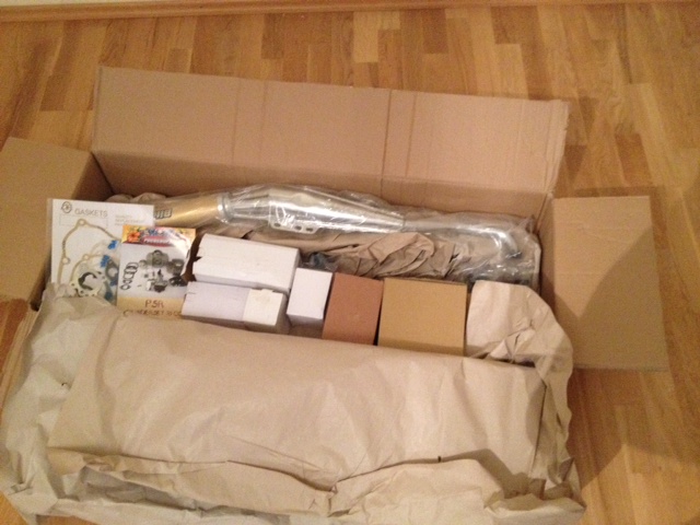

Prisli nejake diely, uvidime co s toho bude.
fotka 3.JPG (121.74 KiB) Zobrazeno 17924 krát
fotka 2.JPG (123.22 KiB) Zobrazeno 17924 krát
fotka 1.JPG (112.24 KiB) Zobrazeno 17924 krát

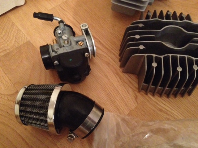

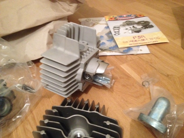

Příspěvekod Vlasti » pát čer 06, 2014 22:18:32
dalsie foto
fotka 5.JPG (140.32 KiB) Zobrazeno 17924 krát
fotka 4.JPG (129.85 KiB) Zobrazeno 17924 krát

Příspěvekod ridchey » pát čer 06, 2014 22:40:18
tak ten vyfuk vypada dost dobre,jsem zvedavy jak bude nakonec naladeno, co prisla ta sranda?

Příspěvekod Vlasti » sob čer 07, 2014 9:23:19
70 ccm set 149 €, ja som dokupoval este nejake veci co neni vidiet na foto, stahovaky, drobny mat.atd .... dokopy 200 € aj nejake centy vratane postovneho s NL.
Dufam, ze sa mi prestavba podari, potom by som dal nejake dalsie foto.
