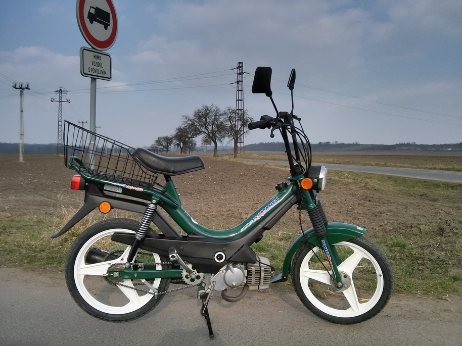

Foto Koráda při jedné z delších projížděk, ani nevím jak jsem se tam dostal, ale byl jsem už i v cizině :mrgreen: Ten den najeto 120km.

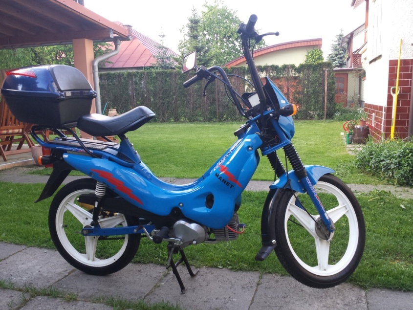

Příspěvekod crhy » stř bře 12, 2014 16:17:40

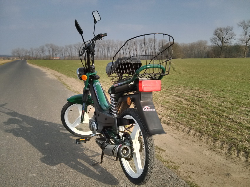

Takže jsem se stal novým majitelem "skoro nového" koráda a jsem šťastný jak blecha, neboť moje Yamaha Majesty 400 je těžká ( 220Kg), tak jsem si přikoupil toto na dojíždění do práce 7 Km.
Udělal jsem tomu trošku generálku - komplet vyčištění od hlíny z pole, nová ložiska do kol SKF, komplet vyčištění bubnových brzd, nová svíčka,víčko nádrže, hadička benzínu, manžety teleskopů + vyčištění - promazání, promazání a vyčištění pouzdra šlapadel, odrazky, vyprané a namazané řetězy, nové guferko ozub. kolečka, cyklo tacho ...
Ještě by jsem provedl pár úprav s výfukem a sáním podle Naxose :wink:

Re: Moje Korado
Příspěvekod crhy » ned bře 16, 2014 22:07:52
Manžety jsem koupil zde : http://www.dum-motocyklu.cz/manzety-pre ... do/p-5166/
Cena je za pár ! ( jsou trošičku větší, proto jsem je nahoře i dole stáhnul černou stahovací páskou, aby neplandali ! ) :wink:
Olej používám Valvoline Durablend ( polosynt.) a do benzínu přidávám VIF ( dělám to tak i u maxíka a auta )
Během týdne jsem vyčistil výfuk, uříznul tu 40cm rouru uvnitř, udělal díry do přepážek a vytáhnul tu restrikční násosku v sání a nakonec celé pouzdro filtru přetěsnil transparentním silikonem.
Výkon se zvednul a korádo jelo najednou i s hadím kolenem 52Km/h, leč za studena šlo špatně startovat, tak jsem se dnes vrhnul na karbec - rozdělal - komplet vyčistil a nastavil jehlu co nejníže - poslední zářez (co nejchudší směs) a světe div se : :idea: :mrgreen:
Korádo startuje na šlápnutí, seštěloval jsem volnoběh a je to paráda !!! Doporučuji :wink:
Před mým zásahem byla jehla nastavena na 3 zářezu od shora :shock:
Ještě by jsem podotknul, že svíčku jsem dával novou NGK BP7HS

Re: Moje Korado
Příspěvekod Korado » ned bře 16, 2014 22:21:03
Nádhera, vypadá jako nové :)

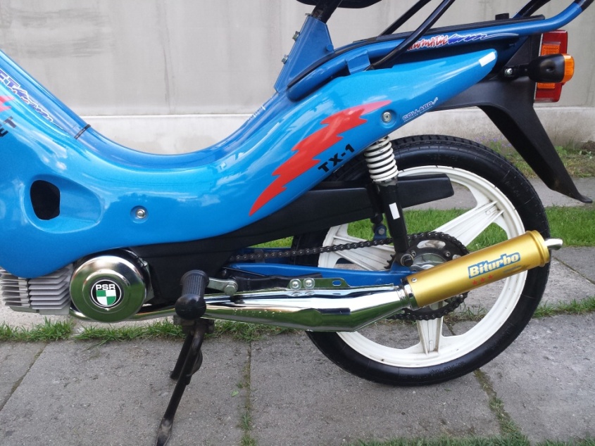

Příspěvekod Andrej » pon kvě 12, 2014 11:04:11

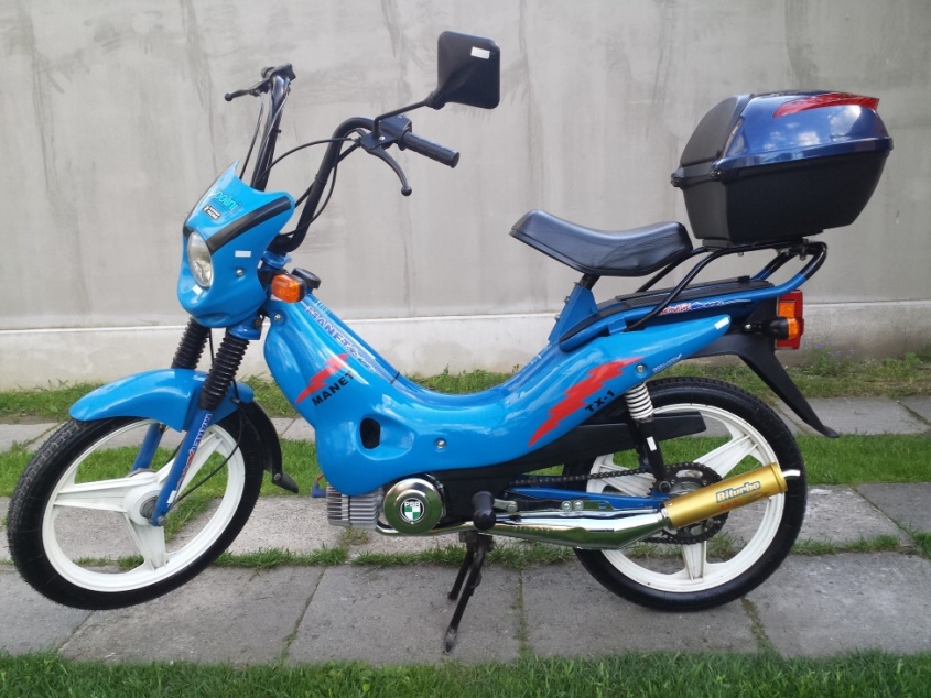

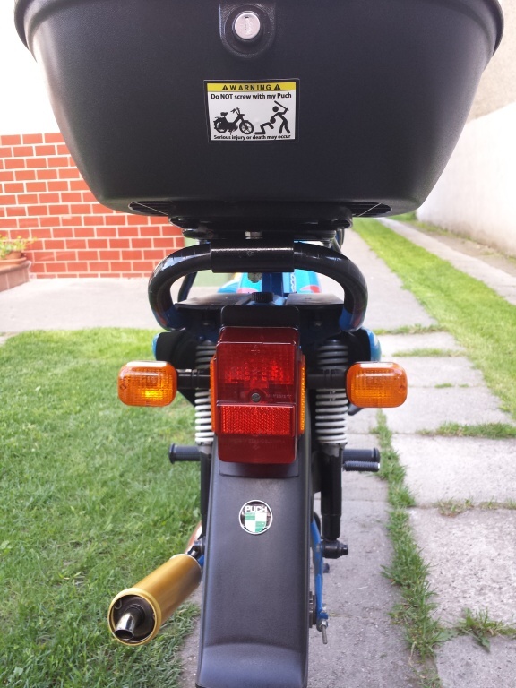

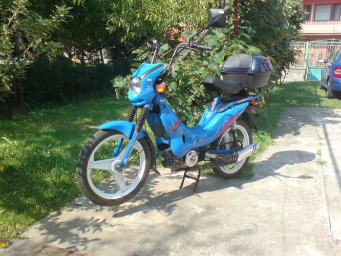

Čaute Koradaci. Nebudem zakladať novú tému dám to sem do témy moje korádo.
Stal som sa majiteľom koráda, takže je nás o jedného viacej. Korádo som kúpil myslím si vo veľmy slušnom stave. Je to rok výroby 2008 a keď som ho kúpil mal nabehaných necelých 2000 km. Pri kúpe mi bolo povedané, že je tam hlava a valec polini 65. Nejako som to dopodrobna neskúmal nakoľko na prvý pohľad hlava bola dosť mohutná, šlapalo to celkom slušne tachometrových 65-70. Spravil som bežnú údržbu, nové plášte, vyčistil výfuk, karburátor, zošteloval, vymenil všetky žiarovky, vymenil ložiska v kolesách, vyčistil brzdy. Ale stále som mal také tušenie, že mi tam niečo nereže na tom chode motora. Začal som študovať vaše fórum, rady ohľadne výmeny toho hada na výfuku atď,... Zobral som to zhurta a cez puchshop.de som si objednal ten kit 70ccm(výfuk, karburátor, hlava, piest,...)+ iridiovú sviečku . Dal som ešte originalny držiak na kufor ,pretože pôvodne to bolo uchytene len na jednom šrobiku a takom nejakom drievku.
(http://www.puchshop.de/catalog/psr-70cc ... -2357.html).
Nakoľko mam dve malé deti a nie moc času na takýto relax tak som to zveril kamarátovi automechanikovi nech sa stým pohrá. Kamoš mi volal nech sa prídem kuknúť na tu moju 65 a guvno. Čiže po rozobratí klasický štandard 50ccm a tušenie bolo potrvrdené. Momentálne tam mám ten 70 tkový kit a môžem povedať že mi to „ustrelilo prdel „.Zvuk to ma nádherný celkom slušný ťah a rýchlosť neviem koľko to ide pretože origoš tachometer som prekrútil za 80 a stále to malo chuť isť ďalej ale to si myslím že už je o hubu.
Potreboval by som radu s nejakou fotkou ako ste primontovali ten cyklo tachometer na koleso a aký typ je najlepší. Dik Andrej
povodny stav pri kupe 1
povodny stav 2
novy stav

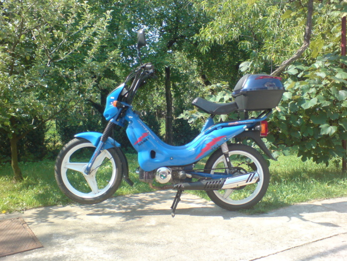

Příspěvekod Andrej » pon kvě 12, 2014 11:06:19
Prilozim este par fotiek

Re: Moje Korado
Příspěvekod Korado » pon kvě 12, 2014 11:48:07
Ahoj, to je teda parádní stroj, čumím :shock: Tu úprava jsi vzal opravdu poctivě. Myslíš, že životnost zbytku stroje nebude ovlivněna, když to teď tak letí? V těch rychlostech kolem sedmdesátky bych se především bál, že to brzdy nezvládnou. A nálepka na kufříku je super.
Tachometry jsou oblíbené Sigma, co jsem si všiml. Já mám z Ebay za 129 Kč a už funguje skoro tři roky taky v pohodě. Fotku uchycení toho magnetku na kolo snad ani nebudu dávat, protože jsem ho tam přilepil černou izolačkou :D
Jinak myslím, že by bylo dobré pro každý stroj založit v příslušné sekci (viewforum.php?f=18) samostatné téma, protože tady to snadno zapadne a to je škoda.
