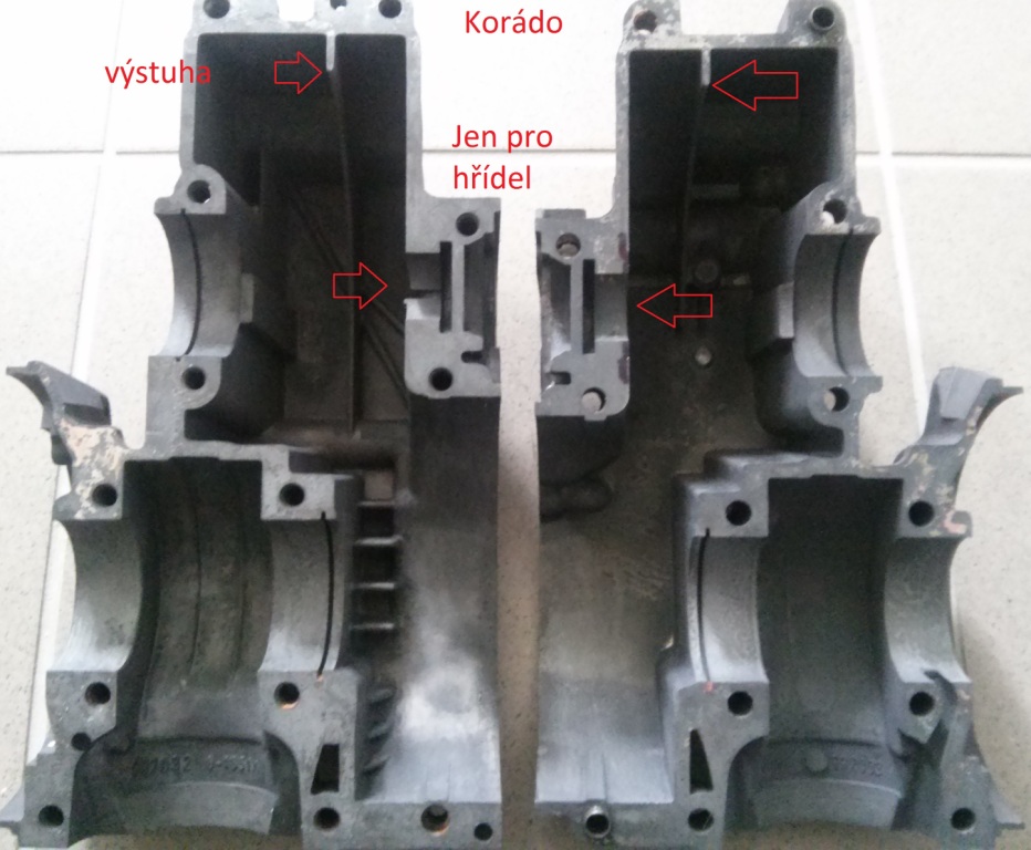

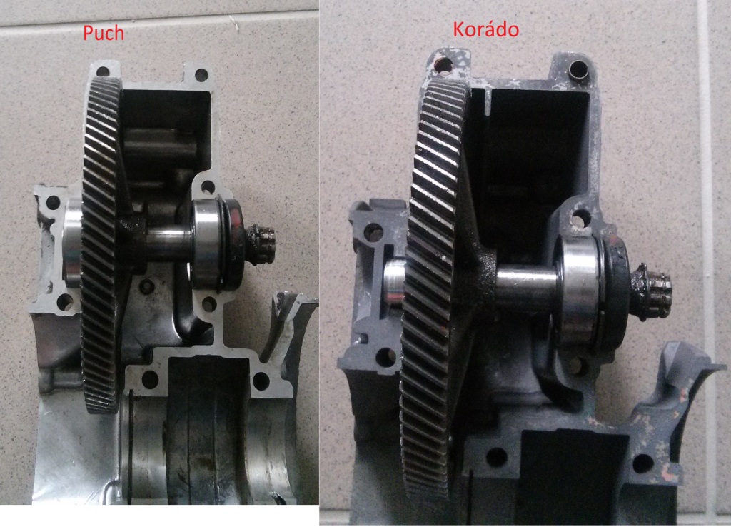

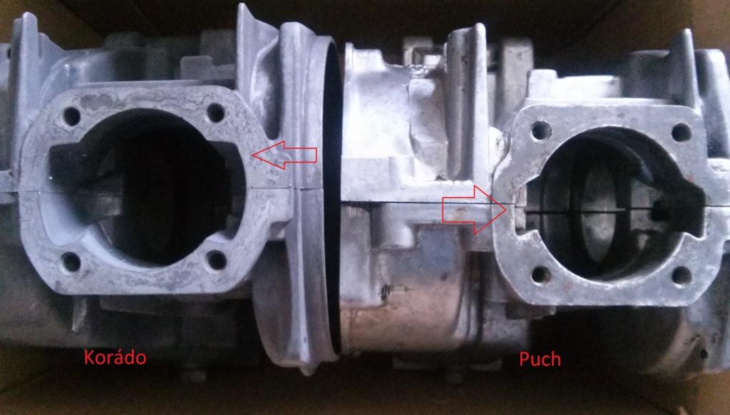

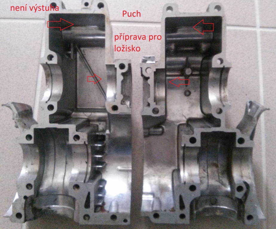

Zdravím nafotil jsem rozdíl karterů Korado a Puch maxi.

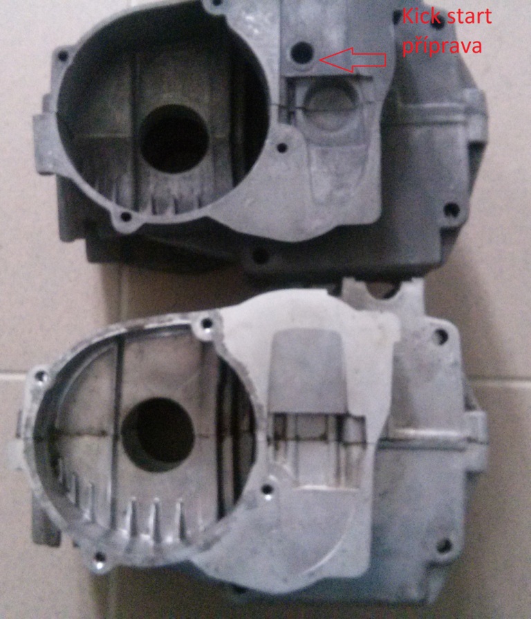

Do karteru korada ložisko půjde dodělat ale jen při zavaření přípravy kick start, protože je tam nedostatečná tloušťka materiálu.
Rozdíly jsem na fotkách popsal.
Viděl jsem na motoru z roku 2005,že na straně bez ložiska to nebylo jen v karteru ale běhalo to v bronzovém kroužku.
Nejspíš se potvrdilo že se to na té straně vymačkává.
