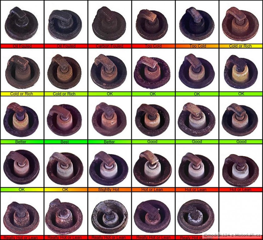

No právě černé kontakty - moc oleje , nebo zanesený vzduchoví filtr

Díky, kamaráde. Právě tak to vždy vypadá zhruba jako ty první tři zleva nahoře. Takže.....první kroky - uberu oleje a začnu postupně kontrolovat od fajky, přes káblík, cívku atd. atd. Na to přece musím přijít. Vzduch. filtr je OK. A co ještě zkusit změnit tepelnost svíčky ? Mohlo by to mít vliv ?

Samozřejmě, že to má vliv, každý motor byť stejného typu, má trochu odlišné požadavky. Pokud máš svíčku zaolejovanou, zkusil bych o číslo "teplejší".

Přátelé, díky za rady a reakce. Dal jsem novou, o stupeň teplejší svíčku, novou (asi kvalitnější) fajfku, zkusím zodpovědněji pohlídat množství oleje v benzinu,............no a dál se uvidí. Ještě jednou díky. :)

Takže zatím jezdím bez problémů. Po těchto drobných opatřeních (uvedeno v předešlém příspěvku) jsem najel cca 500 km a zatím v pohodě. Uvidím ....., snad to tak vydrží. :D

Pánové ani kondík či cívka nemají vliv na barvu svíčky. Tu může ovlivnit pouze správné nastavení předstihu a karburátoru. Také samozřejmě záleží po kolika kilometrech odjetých se svíčka kontroluje a jaký byl jízdní režim.

Jazdím už 3 rok na NGK B6HS, žiaden problém, farba krásna.
U teba, ak nemáš ladený motor, bude možno potrebná iná hodnota sviečky, asi B5HS.
orientačné hodnoty
B5HS - teplejšia, na bežné motory, pomalá jazda, krátke trasy
B6HS - stredná, vyladené 50ccm motory
B7HS - studenšia, agresívny tuning, vysoké otáčky
