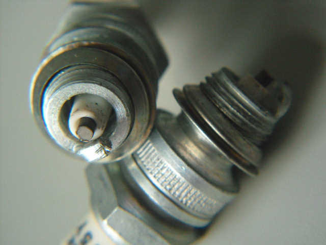

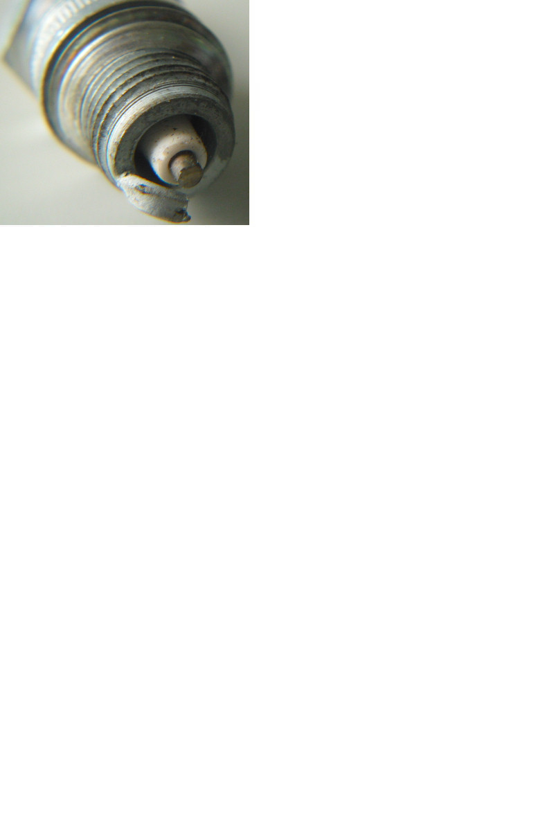

Před časem jsem tu někde četl jak si někdo upravoval svíčky a smál jsem se tomu, teď jsem se dostal do situace kdy jsem je upavoval sám. Tchán nechal sešrotovat starou škodovku, a zbyly mu svíčky. Nové, a dal mi je. Bylo mi líto je zahodit, tak jsem je upravil pro použití v Babettě. Jednalo se o svíčky s dlouhým izolátorem, které v extrémním případě mohou narážet do pístu.
Vnější elektrodu jsem tedy zkrátil, a ohnul aby byla vedle střední elektrody, čímž jsem svíčku zkrátil.

A výsledek?? Zkoušel si to do Babetty?
Re: Svíčky s vystouplým izolátorem
Příspěvekod butan » úte čer 01, 2010 14:53:41
Ano jede, najel jsem 10km, kdyby nepršelo tak i víc. A brisk vyrábí podobné svíčky se třemi elektrodami kolem střední a inzeruje je jako tuninngový nadstadard, ovšem neslyšel jsem o nikom kdo by je používal.

Na škodovce je stejně dlouhý závit jako na Babettě? Svíčky co mají vystouplý izolátor mají označení Y např N15YC, ale ty se dají na Babettě v pohodě použít někdo sice říká že propalují písty ale mě se to nikdy nestalo ani náznak na pístu.
Osobně bych měl, ale s takovou úpravou strach jezdit bo se mi stalo že jsem měnil vzdálenost od elektrody a pak mi ten kousek který sem ohýbal upadl do motoru při jízdě naštěstí se nic nestalo akorát jsem musel sundat hlavu a vytáhnout to.

Příspěvekod butan » úte čer 01, 2010 19:51:26
Ano svíčka co jsem upravoval byla y, závit měla správně dlouhý. Co se týče propalování nevím, ale na babettě se zakarbonovaným pístem se ta svíčka zklepává, zmenšuje se na ní mezera.

Jinak "ohnutá" svíčka s vystoplým izolátorem mi doposud dobře slouží, a dobře se čistí.
Pod tím ohnutým drátkem je na izolátoru tmavá stopa, je vidět že tam nedosahuje samočistící teplotu, ale problémy s ní zatím nejsou.
Na stránkách brisku jsem našel grafy, podle kterých svíčka s vystoplým izolátorem si zachovává samočistící schopnost ještě pod 15% výkonu motoru, to je její přednost. U babetty takový provoz asi nehrozí.
