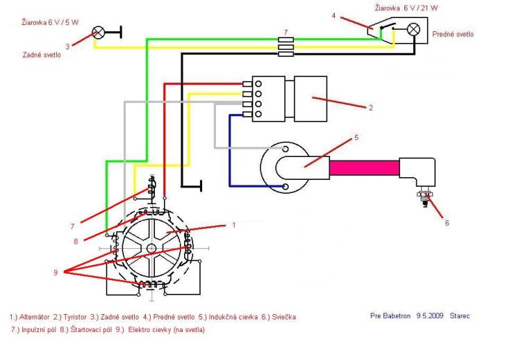

Mám veliký problém mám starou jednorychlostní babettu a neháže mi jiskru měnil jsem na ni tu starou indukční cívku byla červená ale jak tady čtu tak by to chtělo ještě usměrňovač.Poradí mmi někdo díky moc.

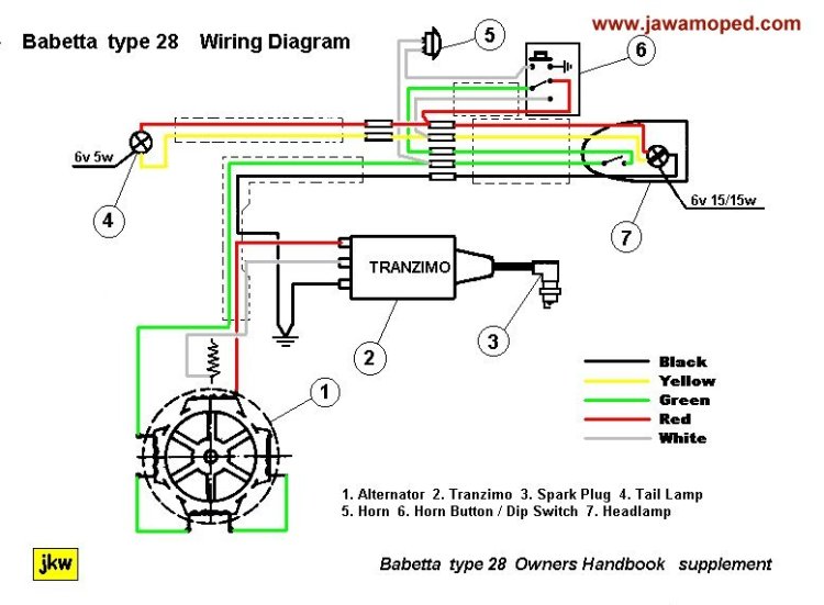

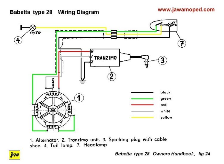

jo měl takový červený jakoby váleček viděl jsem že se tam dává normální indukčka ale ještě tam asi musí byt ta černá krabička.Nevíš nemá někdo schéma? Jsem už z toho hotovej babeta je zachovalá a je jí škoda aby nejezdila.Díky a čus

Jseš první smrtelník co znám kdo to transimo má. Já sám ho v ruce nikdy neměl, jestli ho vyhazuješ rád bych ho prozkoumal. Z doslechu by v něm tyristor neměl být, a nechápu proč někdo před 40-ti lety stavěl tranzistorové zapolání. To už se přece tyristory vyráběly.
Mám pocit že zapalování s tranzimem mělo jine vinutí než je potřeba pro tyristor, proč jsi to vlastně začal měnit, nedávalo jiskru?
Stáhni si tady někde dílenskou příručku, klidně i pro 210, tam schéma tyristorového zapalování najdeš.
Pokud budeš zapalování teprve kupovat, kup si maďarské s integrovanou indukční cívkou (GYT). To bude transimu velmi podobné.
