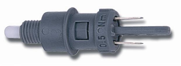

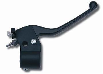

Preboha, to je hrozné, ako to trčí von z páčky :lol: . Je to síce vec vkusu, ale osobne by som si to na Babettu asi nedal. Vyzerá to tak nejak hodne neoriginálne. Ja som si v elektro obchode kúpil obyčajné tlačítko, o ktorom som tu už písal. Je to síce neoriginál, ale po zašrobovaní do páčky to vyzerá, ako keby tam bolo už od výroby. Je lacné (15 centov za kus), a hlavne rozmerovo menšie. Keď ho tam zašrobujem tak mi z páčky trčí cca 5 mm tlačítka. Jediné čo treba, je vyrezať do páčky závit M7 x 0,75. Fotky tohto tlačítka dodám zajtra.
