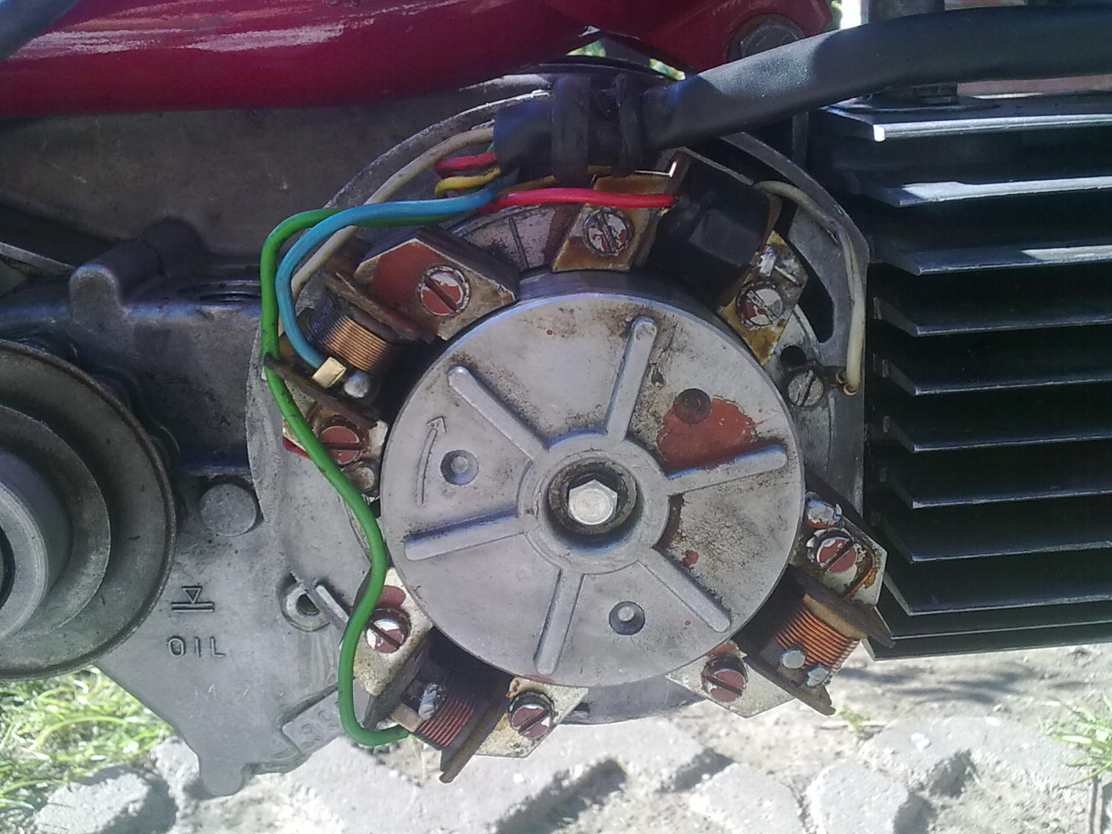

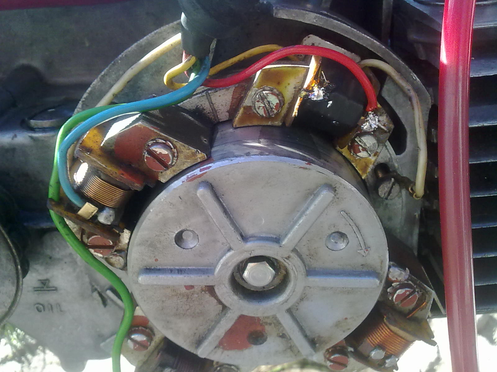

Tady je fotka,jak jsem to připájel. nejdřív na 1. pozici,tam nic,tak na druhou a taky nic
1. pokus
2. pokus

nic v zlom ae to vynutie vyzera strasne :| neviem vydim chybu v tej cievke .. kadze som generalkoval presne toto sa my stalo s cievkou .. kupil novu a vsetko bolo OK . :wink:

Fotky dobré, ale to nejdůležitější, jaký je odpor zapalovacího pólu? Cívka je z tenoučkého drátu, snadno se přeruší.
