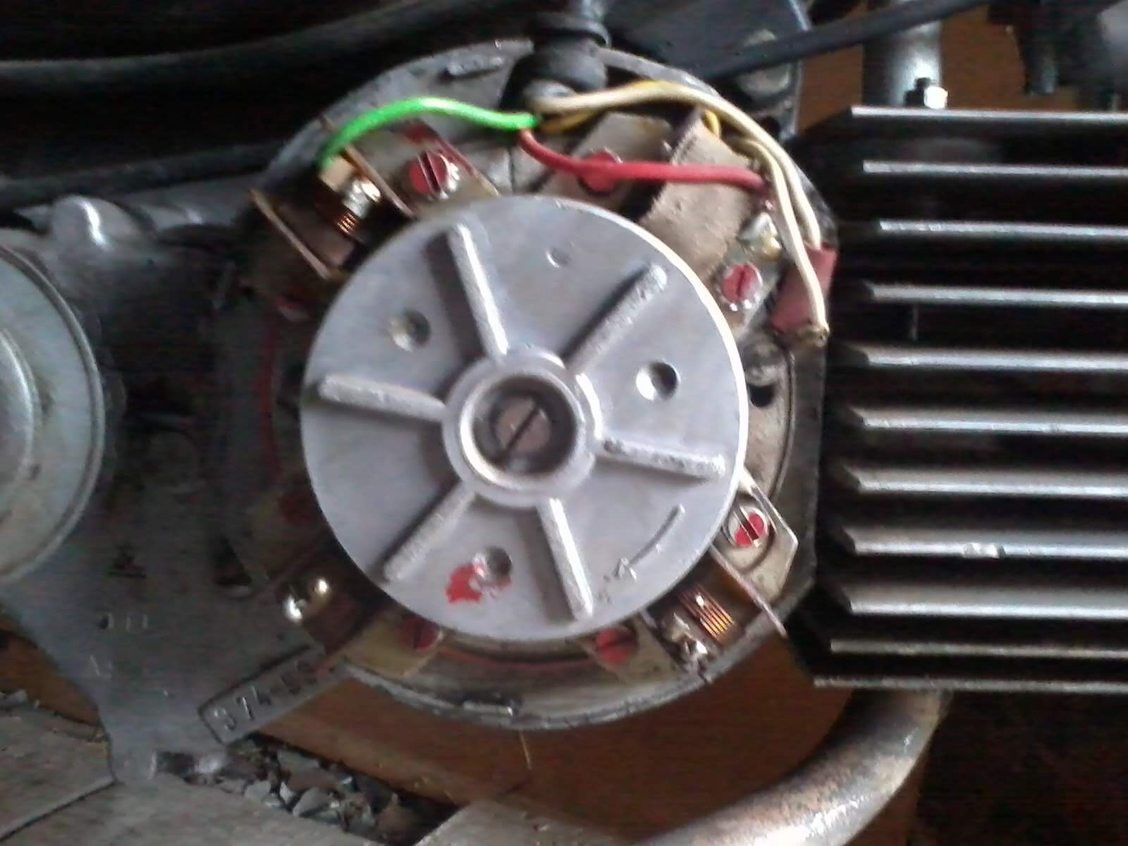

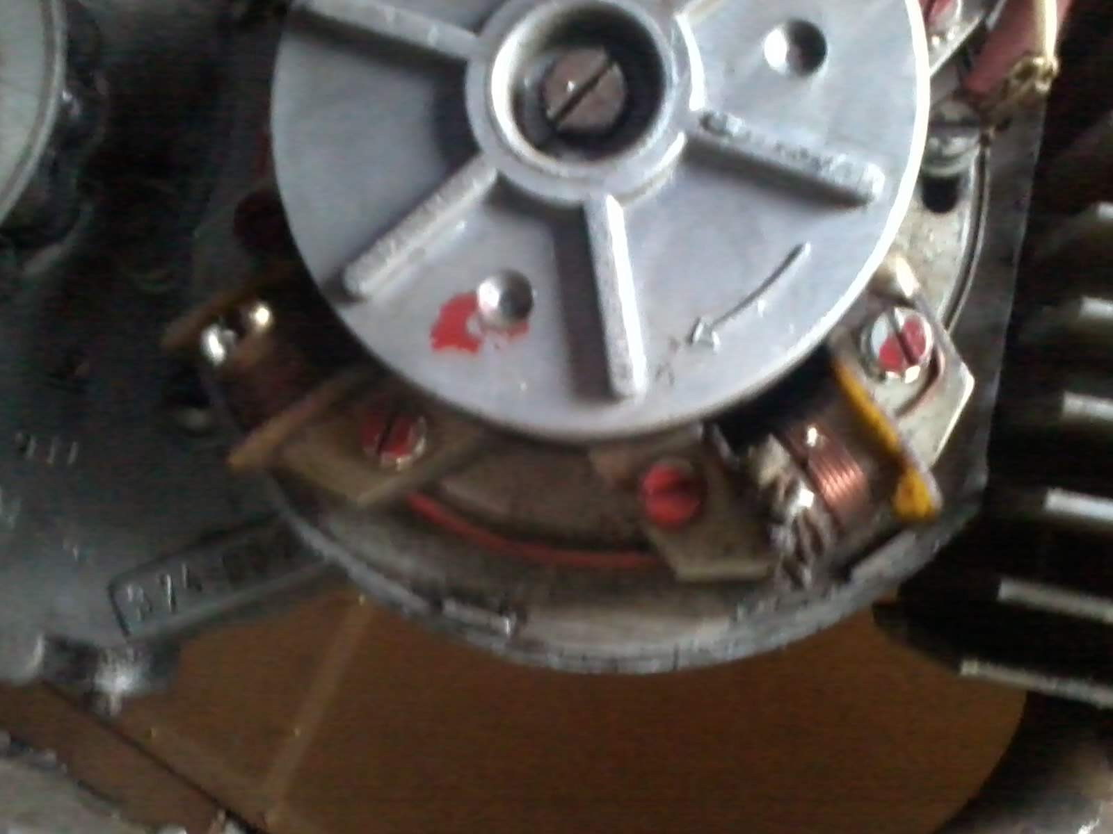

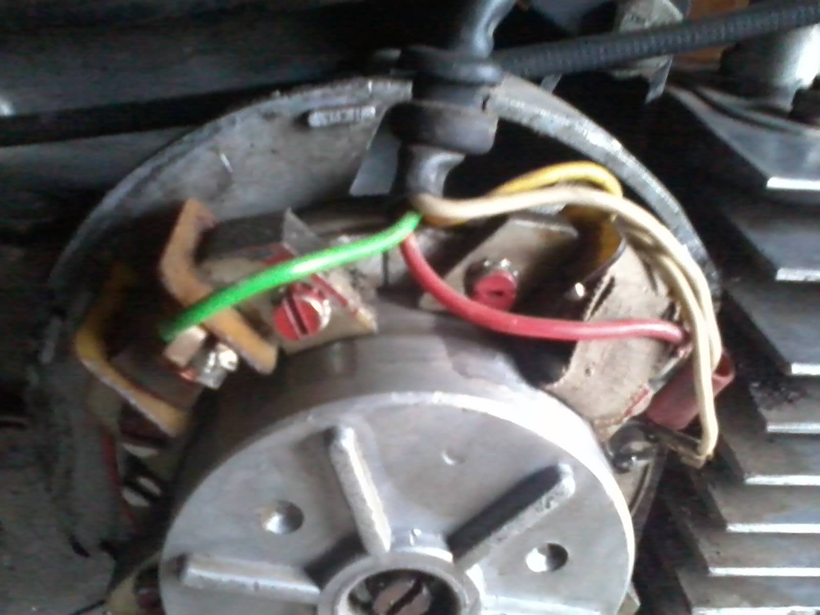

Dobrý den, zdravím všechny Babettáky, řeším problém s mojim magnetem, možná se přesně moje otázky někde tu řešily, ale já je nenašel a to jsem poctivě prošel web :wink: . No k věci, moje magneto je jak jsem zjistil základní tedy 20W bez přídavné elektroniky, (přidám fotky magneta) , zajímá mě, jestli mohu zvýši výkon magneta pouze tím že na něj dám cívky 20W, které se prodávají třeba na fichtlkrámku, motokramku apod?, jsou tuším 22plechové. A které přesně bych měl z magneta mého odšroubovat a vyměnit? - asi světelné to je jasné ale které to sjou :oops: .( V tom magnetu se moc nevyznam). Tím že vyměním cívky za silnější bych chtěl docílit toho abych měl silnější magneto, nepotřebuju svítit babettou jak autem tedy dávat tam halogenku H4 a podobně, jde mi jen o menší zvýšení magneta, tak aby světla svítila víc, ve předu mám hranaté svělo a v něm je žárovka 15/15wattu, tak abych mohl například výkon použít na to abych mohl krmit obě vlákna a udělat brzdu popřípadě dát dozadu lepší žárovku. Ještě pokud by to takhle nějak šlo, musel bych vyměnit na magnetu všechny cívky nebo jen ty 2, I světelný pol a II světelný pol za silnější, a na co jsou ty dvě cívky co tam jsou dále jedna bude asi zapalovací a ta 4ta??? Dale ještě jsem viděl na obchodech tuto cívku: http://www.motokramek.cz/dily-brzdovy-pol-babetta-210/ ta je ta čtvrta a mam ji tam i ja? Tady jsou ty dvě cívky 22 plechove: http://www.fichtlkramek.cz/nahled/svete ... _20w2.html , http://www.fichtlkramek.cz/nahled/svete ... _20w2.html Jak říkám nepotřebuji krmit 60W halogenky pouze bych chtěl mit silnějši magneto pro nějakou nadstavbovou elektroniku. Děkuji moc za pomoc.

necháš tu cívku v té izolačce ta je zapalovací a ostatní je nejlepší převinout na 12V slabším drátem cca 0,6mm. Kupovat na fichtl krámku nové nemá smysl a pořád zůstaneš u 6V. Pokud je převineš na 12V a dozadu dáš nějakou ledku tak ve předu nebudeš mít problém s žárovkou 12V 25/25W pak už jen udělat přepínač mezi dálkovým a tlumeným protože záráz ti nikdy svítit nebudou.Taky se v nejbližší době na to chystám ale já mám světelné jen dvě. Není to žádná věda jen to chce mít základní znalosti indukčnosti :wink:

napred je potreba vzit v uvahu,jak se zminil kolega mirra99, ze alternator je staveny na urcity vykon,ktery je dany mimojine i silou nabuzeni magnetů v rotoru (jak moc magnetuji), tedy indukcni syceni civek je timto omezene a nemuzu od toho cekat zazraky a velke proudy. V pripade,ze dojde k pretizeni civek,muze se stat,ze magneticke silocary se zdeformuji a vysledkem je,ze civka napajeni zapalovani neda dostatek vykonu a tudiz se nejede......
Jak se tedy dostat na mezni hodnoty: pouzit 22-plechove civky,primotat zavity na 12V dratem 0,6-0,7 a pouzit zarovku klasickou vlaknovku a dozadu leco ledkoveho, anebo ponechat 22-plechove civky na 6V a pouzit dopredu i dozadu ledkove svetlo 10W za pomoci regulatoru, a v tomto pripade ma i standartni 22-plechovy alternator prebytek vykonu.toho je tu na foru popsano taky dost. :wink:

tyristor ma svou vlastni civku pro napajeni, na kterou rozhodne sahat nebudes, budes premotavat pouze ty 3 dalsi, takze na zapalovani to nebude mit vliv.

Musíš si uvědomit že byli dvě výkonové řady magneta tedy 3 cívky s 20W a 3 cívky s 30W tudíž u prvního typu byli všechny cívky určeny na světla. Počítám že tento systém máš teď. Když chceš větší výkon tak musíš koupit 3ks cívek co na fichlu nazyvaji brzdové protože mají víc plechů, tak ze dvou civek v serii dostaneš onich 20W a třetí civka ti zustane volná na ostatní spotřebiče. Nezapomeň ale že jsou pořád na 6V takže pokud chceš 12V tak stejně musíš převinout. Jen tak můj názor na blinkry - s origo 5W žárovkou namaji smysl jedině že bys jezdil v noci aby to bylo vidět i za dne tak bych šel cetou vykonových led diod
