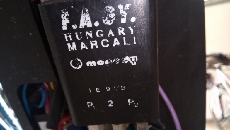

Nemusíš být tak skromný a bát se kamenizace. Ano tohle je origo tovární zapojení - ten HUNGARY bazmek je právě ten střídač, nikoliv přerušovač. Žárovky by měly být min. 15 W, aby to bylo trochu vidět i ve dne - lépe by bylo obvyklých 21 W (mám dojem, že v té origo úpravě to bylo jen 10 W, což je dost málo, ale možná se pletu).
