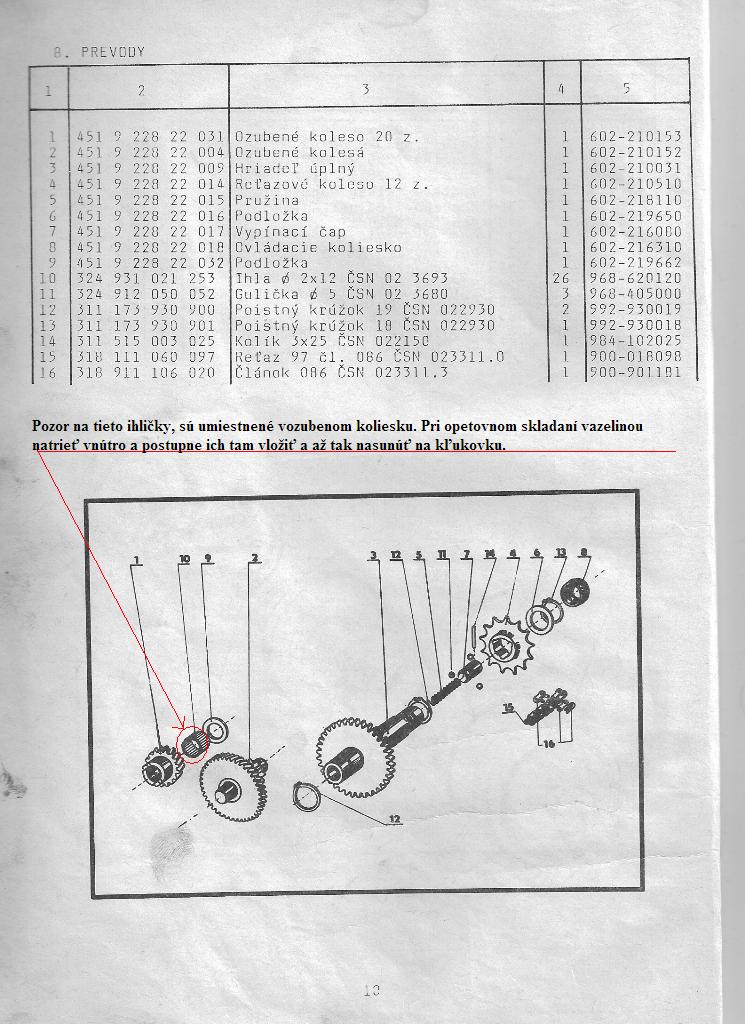

Příspěvekod Starec » ned říj 04, 2009 6:51:47
Tak kamarád neostáva ti nič iné ako rozhodiť prevodovku. Ešte že na 207 nemusíš poliť celí motor iba zhodiť spojky a dať dole kryt prevodovky. Netuším čo, ale niečo to tam blokuje. Daj pozor na ihličky pri skladaní (príloha)
