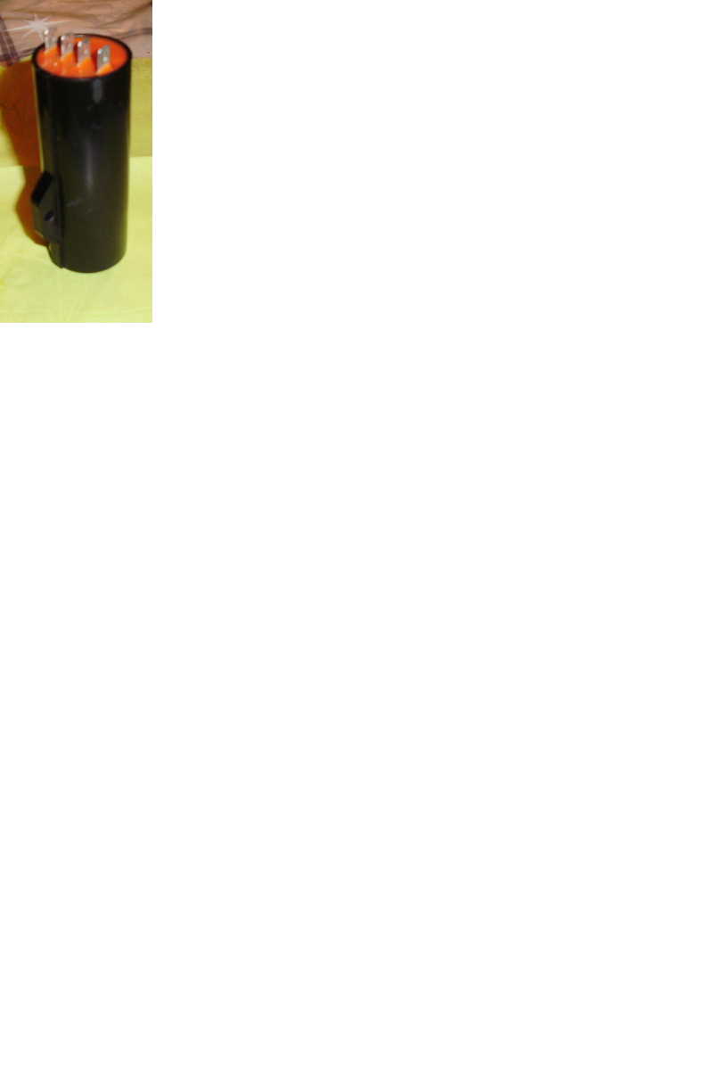

Dostalo se mi do rukou staré tyristorové zapalování. Je to válec, na boku má výstupek s dírou na přichycení. Popis není žádný, jen doufám že je z babety.
Vývody jsou 4 ale nejsou to kolíky jako šachoví pěšci, ale fastony. Zkusil jsem ho zapojit v pořadí G I 1 15 a naopak, a nic. Znáte to něko, může mít jiné pořadí svorek?

Fotka by pomohla.
Re: Staré zapalování
Příspěvekod butan » pon lis 02, 2009 7:53:53
Tady:

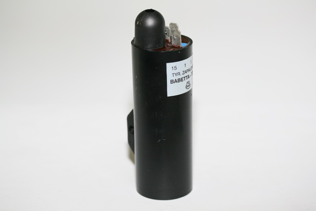

Tak jsem to rozebral-rozřezal, a je to tyristorové zapalování, jen to pořadí kontaktů je G I 15 1
A ještě hodnoty součástek, kondík 8uF a tyristor na 600V
V gme.cz lze koupit tyristor C106M1-MOT , pro ty co by zapalování chtěli stavět nebo opravovat :-)

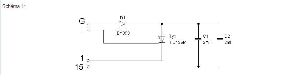

Příspěvekod Starec » úte lis 03, 2009 18:26:40

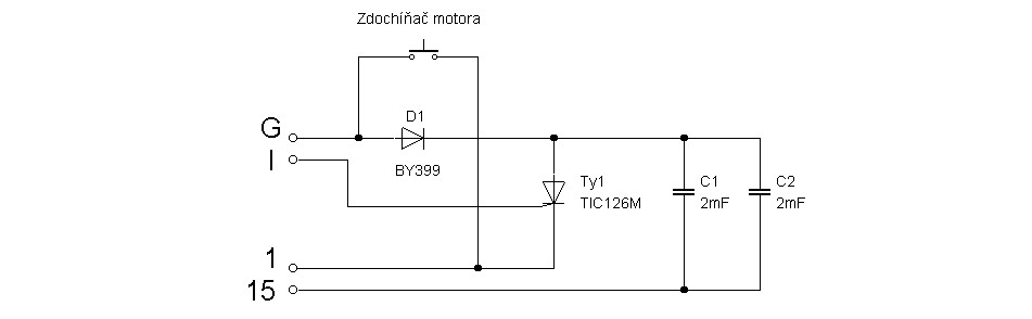

Tu je presná schéma tyristora z: http://pandatron.cz/?37&babeta_207
Tyristor bez chcipaku
Tyristor a ako sa zapojí schcipak
Tyristor (1).jpg (19.27 KiB) Zobrazeno 8603 krát
