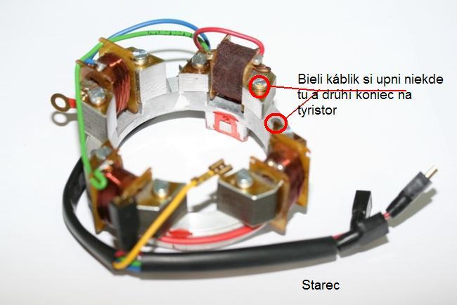

Příspěvekod Starec » pát dub 30, 2010 19:40:11
Daj si novú sviečku a ak to nezaberie tak vymeň indučnú cievku.
Teraz ma napadlo, že ty máš ten noví tyristor aj z indučkov, tak tu kostru si zapoj podľa obrázku.
Re: zapojení tyristorového zapalování babetta
Příspěvekod Patass7 » sob kvě 01, 2010 20:35:23
Díky za radu,fakt to pomohlo.
