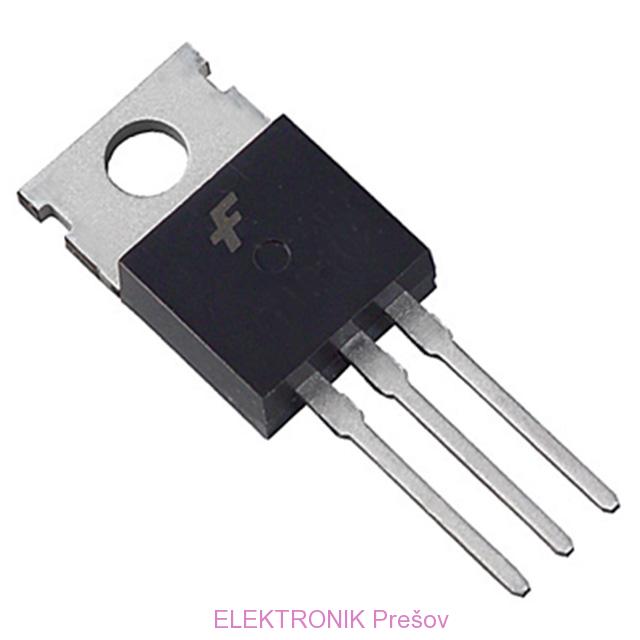

Příspěvekod miroslavnovak05 » ned črc 09, 2017 17:47:19
Ospravedlnujem sa je to obycajny tyristor s troma nozickami TIC106M, no a ja by som potreboval zistit ktora nozicka je katoda, ktora anoda a ktora je brana. Drzim v ruke tu suciastku a ani za boha neviem ktory vyvod je naco. Tej scheme aj rozumiem myslel som skor ze ako to zapojim prakticky ak by mi to niekto vedel ozrejmit pretoze nikde na internete som to nenasiel. Dakujem

Příspěvekod miroslavnovak05 » ned črc 09, 2017 17:51:26
Vdaka za ten link co si mi poslal moc si to vazim, mam tomu rozumiet ze nozicky su na vsetkych TIC106 v poradi K A G ?

Příspěvekod miroslavnovak05 » ned črc 09, 2017 18:10:41
Takto to vyzera

Příspěvekod Azor » ned črc 09, 2017 18:21:07

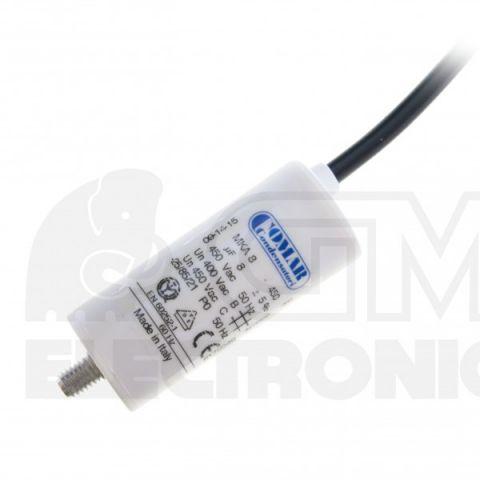

A prosim Vas vedeli by ste mi este vysvetlit ako tam zapojit kondenzator ? Je to rozbehovy kondenzator CFR/8u/450VAC COM MKA s kablovym vyvodom. Budem Vam velmi vdacny .

Příspěvekod mhi » ned črc 09, 2017 18:57:35
https://www.gme.cz/data/attachments/dsh.126-071.1.pdf
Vzdyt to ma jen dva draty ... polarita nehraje roli.

Příspěvekod miroslavnovak05 » ned črc 09, 2017 19:15:58
Cize je jedno ako to zapojim ? Myslel som ze kabel s diodou a zavit s 15 teda rovno ho mozem spojit s 15 na inducke ?
