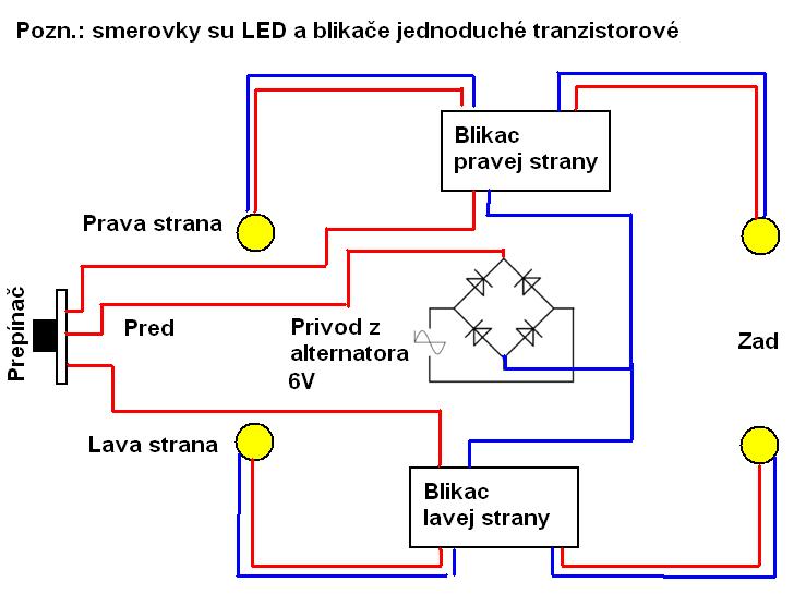

ja mam tuto masinku tyzden. typ 210.122 r.v.1999. Precital som cele vlakno a ohladom smeroviek som dostal jeden napad ci by sa to nedalo robit nasledovne.
kedze na babete uz mam ( asi od vyroby ) 6v stabilizator na svetelny obvod. Tak ma napadlo toto:
vyrobit jednoduchy bistabilny obvod z tranzistorov ( ako blikac ), do zadneho svetla namiesto ziarovky dat LED cim znizim spotrebu, nasledne by som usmernil tych mojich stabilnych 6v, kupil by som LED smerovky a prepinacom smeroviek by som vlastne zapinal ten blikac, ktory by zapinal smerovky ( tie blikace by vlastne boli dva pre kazdu stranu jeden. tym by som zabezpecil blikanie s malou spotrebou.
myslite ze by sa to dalo?

Příspěvekod roberto555 » pon srp 27, 2012 9:59:21
tak pre lepsiu predstavu som este v painte narychlo docmaral jednoduchu schemu.
myslite ze to takto pojde? nerad by som kupil pomerne drahe led smerovky a potom by to nefungovalo
roberto555
Příspěvky: 5
Registrován: pon srp 20, 2012 11:31:36
Re: Jak přidat směrová světla na Babetu 210
Příspěvekod ridchey » pon srp 27, 2012 18:27:23
za usmernovac by to mozna chtelo nejaky ten vyhlazovaci kondenzator,a mozna i stabilizator napeti, bo z altiku muzou jit napetove spice,a to by se tranzistorum nemuselo libit :-)
Příspěvekod roberto555 » úte srp 28, 2012 8:19:46
no dobry napad mozem tam pouzit stabilizator ktory pouzil vo svojom navrhu "Milda" nejaky 7805 ( myslim ze stabilizuje na 5v )
roberto555
Příspěvky: 5

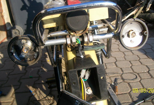

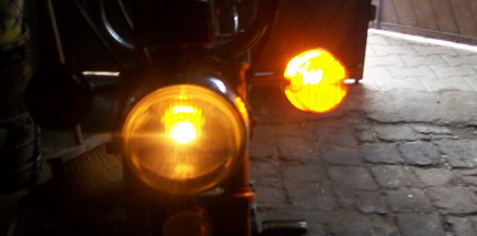

Takhle jsem si je namontoval sám a jeto jednoduché. Vše co se tíká elektriky tak jsem si koupil. celkem to stálo 600Kč. Vše je to originál krom blikačů.
