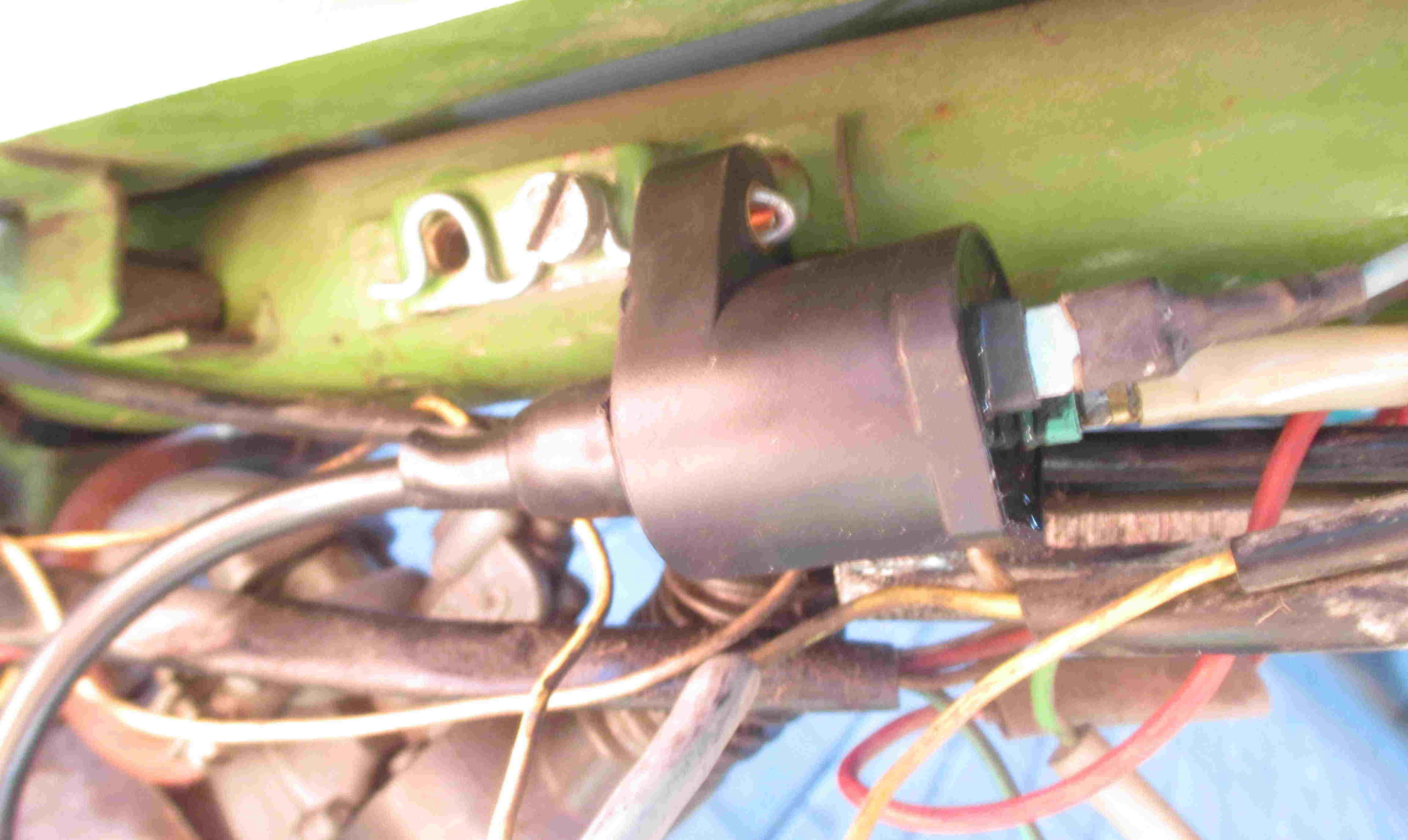

Tak doplnim, ze B210ka ujela bez problemu asi 15km na tu civku z Ali/Ebay bez nejmensich problemu (s original JTZ). Oranzova je pry nejaka lepsi ("sportovni"
), cerna obyc, ale nemyslim, ze je mezi nimi rozdil, rozmerove jsou naprosto identicke. Fajfka na nich je dost hrozna na obou, tak uvidime kolik sundani/nandani vydrzi. Libi se mi jak to do Babetty pasuje.
Z civky i fajfky se da vysroubovat kabel a ten potom zkratit, uvnitr je pomerne subtilni medene lanko, cekal bych ze to bude delat problemy. Na original prichyceni staci z 1-1,5mm dratu naohybat prislusnou vlnovici a drzi to tam perfektne.
- IMG_8943b.JPG (189.82 KiB) Zobrazeno 17090 krát
(dejte si pravym tlacitkem zobrazit celou fotku, je moc velka)
