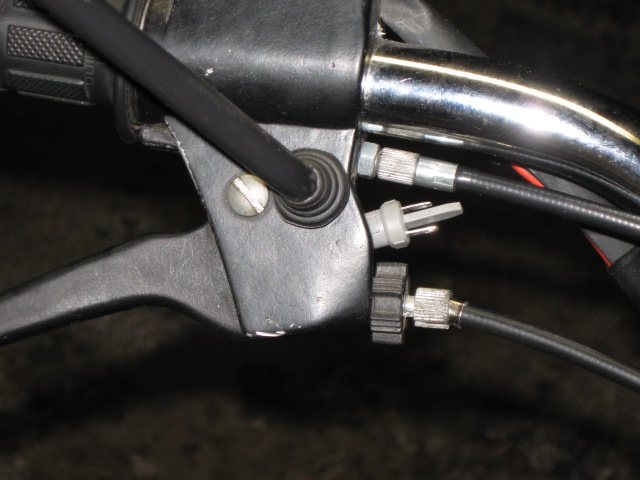

Příspěvekod Emilio » čtv led 31, 2013 23:42:32

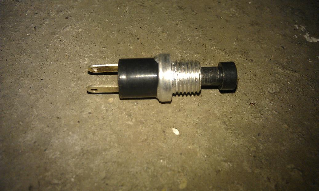

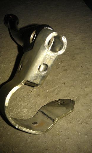

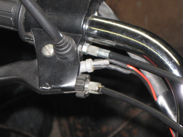

A potom so spínačom
A takto aj s káblami
Takto s namomtovaným spínačom bez káblov

Příspěvekod Emilio » pát úno 01, 2013 0:00:05

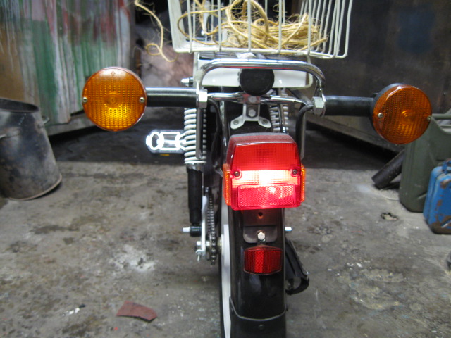

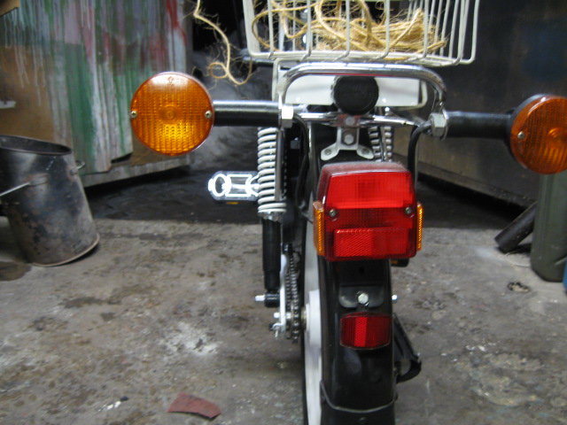

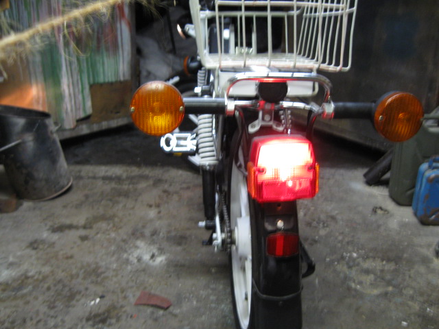

A takto to vyzerá v akcii!
Svieti iba koncové svetlo
Koncové svetlo svieti s brzdovým svetlom

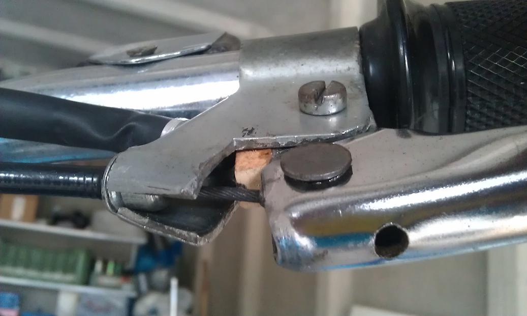

Příspěvekod Bebeno28 » pon črc 01, 2013 16:26:19
Pre tých čo by si chceli dorobiť brzdové svetlo na Babetu a majú kovové páčky tak predkladám moje riešenie. Jednoduché lacné.
kúpil som si v elektre spínač za 30 centov, vyvrtal príslušnú dieru do páčky, narezal závitníkom závit, na páčku nalepil z korkového štupla, orezaný malý hranolček, pretože kolík spínača bol krátky, natiahol kabeláž a svetlo bolo na svete.
Funguje to bezproblémovo.
Ten spínač sa predáva v dvoch variantách , spínací a rozopínací, tak potrebujete ten rozopínací, pretože ked je páčka nestlačená, korková pomôcka stlačí kolík na spínači a tým rozopne obvod.

Příspěvekod Bebeno28 » pon črc 01, 2013 16:41:59
Jediná vec čo mi dala troška zabrať bolo zohnať závitník do diery s netradičným rozmerom a to M7 x 0,75 mm.
Ak by ste ho nemali tak ten závit na spínači sa dá prerezať na M7 x 1mm. Tento rozmer je viacej používaný.
Materiál na spínači je z hliníka takže bude sa to prerezávať ľahko.
