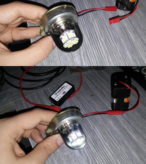

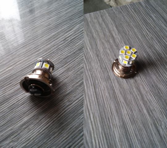

Artifex píše:Vyzkoušel už do babety dát někdo toto v kombinaci s usměrňovacím můstkem?
Tož jestli jako myslíš tuhlenctu flandru (P15D):
tak za ty hříšné prachy by byl vyloženě hřích to aspoň nezkusit. Ale už dopředu musím zklamat.

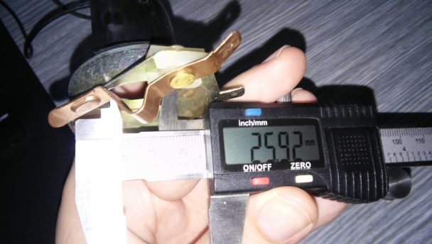

  • Ta objímka na patici je malá, takže do svělometu propadne. Je potřeba z nějaké vypálené 15W žárovky odletovat tu objímku a naletovat ji na patici té LEDky (mikropájkou to nejde) + samozřejmě jiné mechanické úpravy.

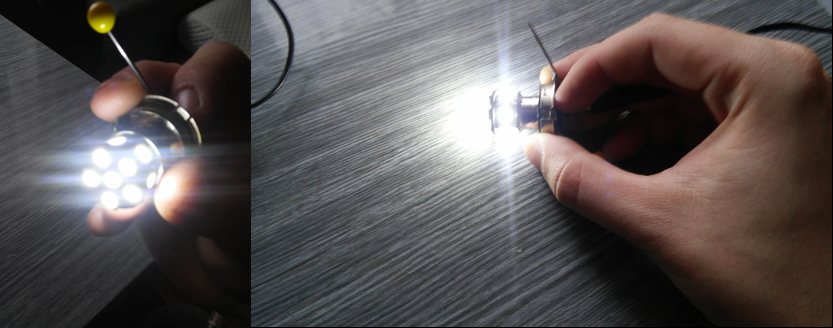

  • Je to ještě horší než ta 15W vláknová žárovka. Do světlometu vleze tak, tak ale nejhorší je na tom že výstupem je monochromatické světlo. Ve světlometu je ta matná clonka a téměř všech těch šest předních SMD svítí do té clonky + zbytek těch SMD okolo taky. Asi tak tři ty SMD svítí na ten lesklý plech a v kombinaci s tím že z toho leze černobílé světlo je s tím vidět ještě větší kulové než s klasickou bludičkou. ¾ svítivosti jsou v čudu jen tím že to strčíš do clonky. Ta clonka samozřejmě asi nějak půjde odstranit, ale to jde i při zachování bludičky a jako bonus tím budeš oslňovat protijedoucí řidiče.
  • Usměrňovací můstek a omezovač napětí jsou zcela nutností. Výstup z alternátoru Babetty by to zcela spolehlivě zavraždil. A asi to bude chtít i filtrační kondík.
Zas to má i nějaké výhody:
  • Ta fotka, to je zkoušené na 500mA trafu nastaveném na 4,5V. Je jedno na co se to přepne, svítí to víceméně konstantně (rozdíl v tom okem nepoznám). Tata to zkoušel na generátoru stejnosměrného proudu a tak na hranici těch 4V (možná 3,8V) to začíná hasnout, poblikávat a pak to chcípne úplně, ale jinak když se to nastartuje tak to svítí víceméně konstantně a je tomu šumák na kolik voltů. Pokud se to nějakým způsobem podaří rozsvítit na volnoběh, pak to bude svítit ± stejnou svítivostí jestli bude motor pod otáčkama nebo na volnoběh.
  • Úplně špatně to zas nesvítí, rozhodně ne na to jaký to má příkon. Asi by se jich dalo použít víc na jeden alternátor a z Babetty by tak šel udělat solidní noční průzkumný koráb. A nebo plesknout nějakou LEDku i dozadu, odběr téměř nula nula prd a celý výkon alternátoru by šel použít na něco jiného a Babetta by přitom byla osvětlená.
V pondělí nebo někdy příští týden až budu mít čas se stavím v Motomaxu pro ten omezovač napětí a pokusím se něco vykutit, ale už teď si od toho moc neslibuju, protože vím jak to svítí na síti v tom světlometu. Problém je opravdu v originálním světlometu Babetty. Nevím jestli někdo vymyslí něco lepšího, ale bylo by fajn mít Babettu solidně osvětlenou. Na tu bludičku je to sice na jednu stranu romantika (člověk může v noci při jízdě sledovat hvězdičky nad hlavou a kochat se okolitýma majákama radiovysilačů), na druhou stranu dost nebezpečné a o hubu asi taky. V Rakousku bych trpělivost strážců v noci s takovou bludičkou rozhodně netestoval.
Tak ještě update: Ono to úplně stejně svítí i na 3V a 500mA, i když je tam psané že je to dělané na 6V.

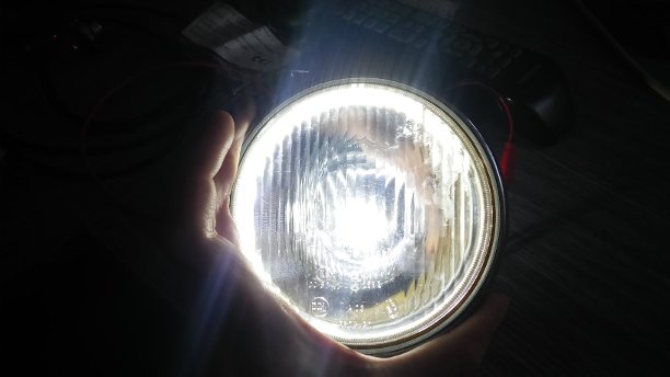

A můžu se zeptat jakým způsobem si do toho tu H4 dostal? Vždyť to má téměř průměr té nalisované obroučky na kterou se připojují dráty. Přes ten otvor určitě nevleze:
Jinak ta clonka je opravdu jediný problém:
Bez té clonky vcelku solidně svítí i ta P15D. Akorát tím prostě oslňuješ protijedoucí řidiče.
