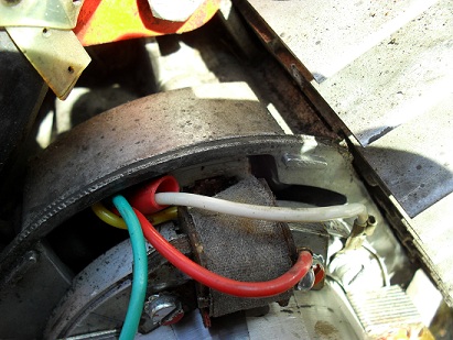

No bez ohmmetru respektíve multimetru je ťažké diagnostikovať elektriku. No keď už nič iné, pre začiatok aspoň povol šrobku označenú červenou šípkou a vyčisti kontakty. Aby si mal aspoň istotu, že je kostra dobrá.

Tak ono ohriatie alternátora, respektíve cievok automaticky znamená zvýšenie odporu. No ten odpor sa nezvýši až o toľko, aby sa v zohriatej cievke nedokázalo naindukovať dostatočné napätie pre tyristor. To by sa pri dlhšej jazde musel motor sám zastaviť :lol: . Určite to nie je normálne, že ti pri ohrievači nejde naštartovať. Čiže chyba v elektrike - impulzák alebo hlavná cievka. Tu si bez multimetru neporadíš.

Tak jsem dneska prohlídl všecky dráty a všechny jsou neporušený. Špinavý kontakty jsem očistil. Uzemění na kostru jsem taky prohlídl, bylo čistý. Zjistil jsem ale, že mám naprasklou JTZ. Vadí to moc? Na impulzní cívce, myslím (ta, co je přidělaná úpně vzadu na statoru), byl nějakej sajrajt, něco, jako když vytečou starý baterky :) .

Pokud máš prasklou JTZ, tak se nezdržuj měřením a kup novou. Na 99 procent je to příčina tvé poruchy, a pokud ne, brzy by to poruchu způsobilo. Jinak cívky proměř tak, že odpoj kabely od JTZ a proměř ohmetrem žlutý proti kostře alternátoru (impulsní cívka) a stejně červený (napájecí cívka). Impulsní by měla mít 17 ohmů a napájecí 220 ohmů.
