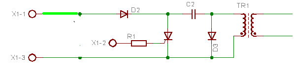

mhi: nemohl bys sem prosimtě dat schéma teho JTZ s "diodou a odporem navíc" jaks napsal? nevím kam přesně je zapojit a celkem by mě zajímalo jestli je poznat rozdíl

Příspěvekod mhi » úte kvě 31, 2016 21:05:03
V priloze. R1 jsou desitky ohmu, ale nepocital jsem to. Zbytek jsou bezne genericke diody i tyristor, aby to zvladalo napeti >200V.
Dulezite je, aby nebyl seply tyristor kdyz prichazi napeti ze zapalovaci civky alternatoru. Jak to mam na Babette ja, se tak nemuze nikdy stat, ale ... ?

Moc velka ocekavani bych od toho zase nemel, je to v podstate skoro to same jako JTZ, akorat se tolik nenici tyristor/zapalovaci civka (to vidim jako hlavni vyhodu) a potom se kondenzator nabije zrejme trosku vetsi energii. Zajimavejsi je varianta s "nasobicem" napeti, ta uz chod motoru zmeni (ne vzdy k lepsimu ... prijde mi, ze to pali v jiny okamzik). Zmerim nekdy exaktni hodnoty jak se ktere zapalovani kde chova. Kdybyste nekdo mel vadny GYT a poslal mi jej, opravil bych jej a udelal srovnani i s nim.

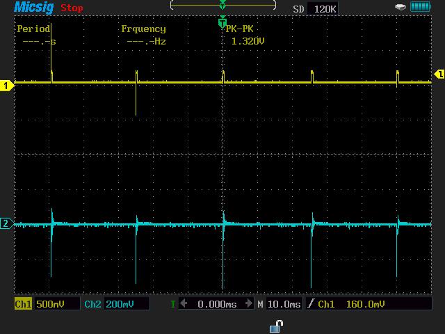

Po vice nez trech hodinach hrani si se mi podarilo udelat realtivne stabilizovane napeti na napajeni MCU. Delam to tak, ze beru kladne pulvlny ze zapalovaci civky alternatoru (cerveny vodic) a dokud je napeti nizsi nez stanovene napeti, nabijim (spinam pres N-FET) kondenzator, ze ktereho potom napajim 78L05 a z toho napajim procesor, resp. jinou logiku. Zde bych uvital nejaky napad jak to vyresit lepe, protoze kdyz pridam par LEDek na signalizaci stavu, tak mi klesa brutalne napeti. Chyba je urcite v navrhu, ale moc me nebavi resit jestli nekde utika milivoltik na sepnuti toho FETu pres dalsi tranzistor, diky cemuz to pak nechodi optimalne, vznika z toho pak takova ducharina.
Dale jsem udelal jednoduchy komparator a logiku, ktera jen sepne na chvilku gate tyristoru. Takze vlastne to nic nedela, ale je to dobry zaklad pro dalsi praci.
V priloze volnobeh, zluta je spinany tyristor digital signalem (1:10, ale osciloskop nejak blbne, navic ty spicky nahoru a dolu jsou jen preslechy odkudsi), modra je sonda na VN kabelu.
